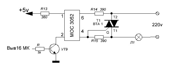

To Soir!
Гоняю на макетке http://radiokot.ru/forum/download/file.php?id=98031 и http://radiokot.ru/forum/download/file.php?id=98029 идет ошибка.
В протеусе все хорошо, а в металле глюк.
При температуре меньше заданной на 0,5-0,7 град и ниже нагрев не включается. При подъеме температуры близко к регулируемой начинается регулировка и все хорошо. Убираю лампочку после некоторого остывания датчика лампочка выключается. Это справедливо и в автоматическом и ручном режиме.
При том на индикаторе полная мощность.

Тут больше похоже на неправильное подключение симистора. Если используется MOC, то возможно он оказался с контролем нуля.
Так он же, по идее, вообще тогда не смог бы регулировать. Или я ошибаюсь?

Подробно, версия http://radiokot.ru/forum/download/file.php?id=98029
Температура датчика 23 град.
Настройки: t 26. A On. A 100, St 2, PG 0.5, IG 0.1, dG 2.0, Pr 10
При включении лампа не горит. Пальцами грею датчик до 26 и начинается регулировка температуры от 25,7 до 26,4, бывают забросы до 27 и больше. Грею лампой 100 вт на расстоянии 3-4 см.
Убираю лампу, при снижении температуры лампа горит ярче, но при от 25,6 до 25,4 тухнет и больше не горит.
Повторяю процесс, все также.
Честно говоря мпе больше понравилась прошивка 4.3, четче держит температуру, хотя глюк такой же.

Забыл.
2012-03-06_201411.png [24.14 KiB]
Счема.JPG [18.84 KiB]

Кстати, по имеющемся у меня даташит подключение данного MOC несколько другое.
3052.jpg [8.5 KiB]

Причину негорения лампы определил
Вопрос тут "A On. A 100" при этом лампа не горит? Проверьте плавность регулировки мощности в ручном режиме. Если плавности нет, проблема в силовой части или в формирователе синхроимпульсов.
В ручном режиме плавная регулировка до Р 91, в диапазоне от Р 92 до Р 100 лампа не горит.
Отсюда проблеммы - когда регулятор выставляет эти значения (от А 92 до А 100 то же самое) нагрев отключается.
Правда пока не могу понять что в железе может так влиять.
Причина в формирователе импульсов. Возможно из-за отличия входного напряжения (низкое). Попробуйте поменять номиналы резисторов в базе транзистора. Можете смело экспериментировать в пределах 1кОм - 100кОм. Начните с уменьшения резистора от диодного моста до базы транзистора и/или увеличения резистора на общий провод. Если результата не добьетесь, скажите, тогда буду править прошивку.
Установил Ваши значения. Охладил дачик до 22*С. Все работает отлично. У меня стоит МОС3021. Включен по этой схеме.
moc3041_206.jpg [26.09 KiB]
Мне вот только интересно, если поменять местами выводы симистора Т1 и Т2. Будет он работать или нет?

To Soir!
Уменьшил резистор в базу до 2к, на общий увеличил до 20к и стало немного лучше.
Увеличил входное напряжение формирователя с 9 в до 12,6 в и стало все как положено.
Осталось научиться работать с настройками.

Тут тоже исправил.
Termometr_16F628_PID_v4.2.zip [4.34 KiB]
Termometr_16F628_PID_v4.3.zip [4.14 KiB]
 Заголовок сообщения: Re: Терморегулятор на микроконтроллере PIC16F84 датчикe DS18
СообщениеДобавлено: Ср мар 07, 2012 17:48:50
Рейтинг сообщений: 8
Зарегистрирован: Пн янв 16, 2012 02:06:36
Сообщений: 214
Откуда: Луганск
Soir писал(а):
исправил.
КЛАСС!Изображение А я думал, что это устранить нельзя. У меня и в Протеусе, кнопки так себя вели. Сейчас перепрошил проц и просто не нарадуюсь. Изображение
Вы не стесняйтесь, говорите что не так. Я по большей части вижу перед собой только монитор компьютера. Далеко не всегда удается проверить поведение реального устройства в реальных условиях. Создается новое (для меня) устройство и мне нужна Ваша помощь в виде замечаний, критики, пожеланий. Если Вы молчите, я думаю, что все ok.
