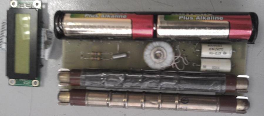

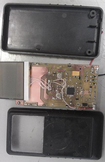

Vovan_a писал(а):
Привет. Может кто-то из собравших Гамму 4,2К выложить фото собранной платы в хорошем качестве с двух сторон? спасибо.
IMAG0182.jpg [38.31 KiB]
IMAG0181.jpg [60.31 KiB]

AlexeyN, спасибо большое, но у меня не такая плата.

AlexeyN, "а ниче так" оригинально!

внешний вид!
IMAG0183.jpg [47.71 KiB]
