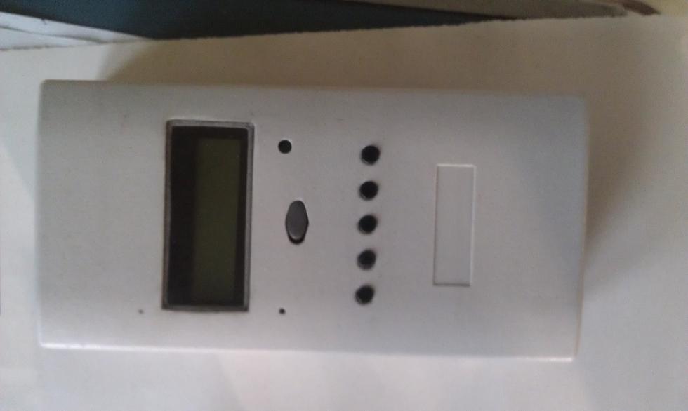

 Заголовок сообщения: Re: Апгрейд Дозиметра Гамма_3 до Гамма_4
СообщениеДобавлено: Чт авг 23, 2012 08:49:05
Зарегистрирован: Ср апр 06, 2011 03:31:30
Сообщений: 104
Откуда: Самый северный город
внешний вид!
