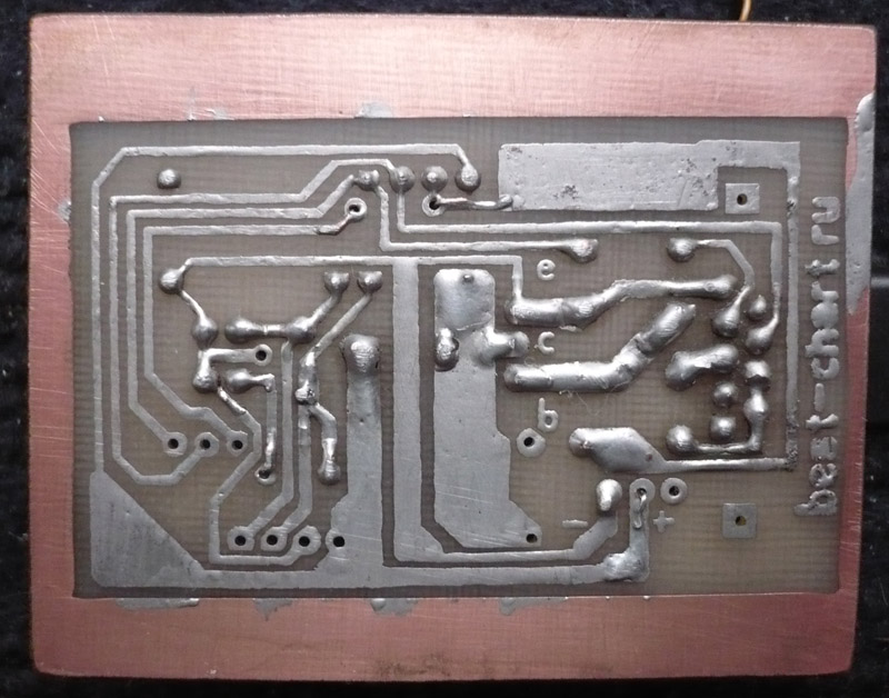

Программирую способом "вынул из прибора - поставил в программатор". Программатор с кварцем (4Mhz) и питанием от USB, такой (см. фото).
пр бол печ пр.JPG [149.63 KiB]
пр бол дет.JPG [176.7 KiB]

Удалось восстановить Тиньку :)) . Проблема оказалась в программаторе:- (поменял кондеры в обвязке кварца на землю и все заработало). При калибровке возник вопрос - в каких единицах вводить данные калибровки в калькулятьр? Вычитал "пики, наны - все равно, главное в одинаковых единицах. важно отношение. дробные значения вводить через "," а не ".", или можно ввести 2000 и 1973, т.к. важно только отношение эталона к показаниям.", а как быть с отрицательными показаниями (в калибровке канала L).
