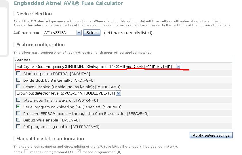

Здрасьте) У меня такая проблема: при нажатии кнопок, кроме сброса, минуты бегут очень быстро, а часы вообще улетают, + "десятки часов"(пять часов работало, дальше не проверял) горит как тусклая восьмёрка. Резисторы поставил 1к, а не 10к. На аноды ничего не ставил. И будет ли сильно зависеть точность хода от корявости навесного монтажа?

Ты явно не установил (или установил не правильно) FUSE.
Вот образец.

Помогите пожалуйста, собрал эти часы светятся и идут с отставанием от внутреннего кварца, как только выставляю на внешний больше ничего не работает и контролер больше не шьется, цеплял на него и кварц и рс и генератор тактов на ла3 не помогает не могу воскресить 3 контролера. Что делать?
Фузы выставил так...
Bits.JPG [28.29 KiB]

Вольдемор
Через два поста вверх - указаны правильно выставленные FUSE

Ну вот купил ещё одну тиньку со стандартными фузами работают но медленно считают время, выставил фузы как вы показали и опять залочена тинька и ничего не работает, ужас прям 4 штуки в утиль!!! Дорогие часы получаются у меня да и те пока не пашут.

Вольдемор Те фьюзы , что Вы поставили не являются смертельными :)))
fuse_2313.JPG [74.45 KiB]
Поэтому видимо дело в кварце или кондерах у него, RC к тиньке бесполезно лепить ,ибо такой режим , как "внешний RC генератор", у нее отсутствует, и тактирование, на какую ногу подавали и с какой частотой?
maverick5334 У Вас фьюзы тоже неправильно выставлены, вернее не совсем правильно
fuse_2313_2.JPG [71.34 KiB]
т е на низкочастотный кварц, а в схеме на 10мГц :))
По идее должно быть как то так
fuse_2313_3.JPG [71.89 KiB]

кварц цеплял на xtal1 xtal2 8 МГц
И как правильно нужно для оживления???

Собрал данную схему, прошивка ваша, индикатор горит нормально, но есть одна проблема, сильное отставание из расчета 1к5 минут примерно. Програмировали если я не ошибаюсь на 8 МГц. Помогите пожалуйста
Фьюзы правильно запрограммированы? Надо вообще то на внешний кварц >8 мгц. Если на внутренний генератор 8 мгц ,то примерно такое и будет отставание.
