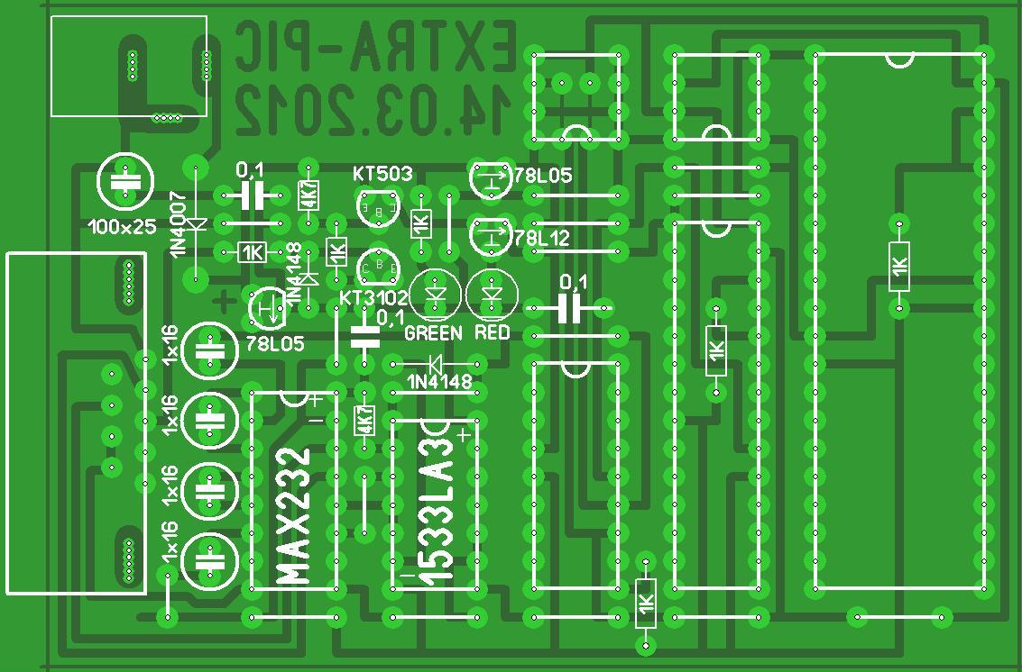

СообщениеДобавлено: Вт мар 27, 2012 13:16:35
Зарегистрирован: Пн мар 12, 2012 14:40:02
Сообщений: 6
Добрый день!
Я собираю Extra-PIC по схеме от Alex_EXE. При включении внешнего питания загорается зелёный светодиод и начинает тускло светить красный. Замена транзисторов не помогает. На выходе 78L12 13,7В, на входе - 18. Менял транзисторы на новые - то же самое. Замыканий на схеме не нашёл, диод проверял. В качестве БП у меня зарядка от ноутбука. Может ли это быть вызвано тем, что она рассчитана на большой ток (4,7А)? И можно ли, поставив резистор, этот ток ограничить.
И ещё такой вопрос. На схеме печатной платы есть элемент между vpp и землёй. Я ставил туда резистор на 4,7К. Правильно ли это?
Заранее спасибо за помощь!

 Заголовок сообщения: Re: EXTRA-PIC вопрос по сборке
СообщениеДобавлено: Вт мар 27, 2012 15:20:20
Зарегистрирован: Пн мар 29, 2010 21:34:12
Сообщений: 81
Резистора по схеме между vpp и землёй нет см схему уберите его от туда. Красный светодиод загорается при подачи сигнала на базу KT3102. Самая простая проверка линии vpp. Подать питание на программатор не подключая к ПК загорится только зеленый светодиод, подать 5В с выхода кренки 78L05 на базу KT3102 через резик 1K загорится красный светодиод.
СообщениеДобавлено: Ср мар 28, 2012 00:09:43
Сообщений: 6
Дело в том, что красный светодиод немного горит сразу же при включении питания. При этом программатор не подключён к компьютеру. Отсоединение резистора между третьим пином COM и КТ3102 не повлияло. Если выпаять резистор между КТ3102 и КТ502е - светодиод не горит. Диод рядом с 3102 я поменял - никакого эффекта. У меня стоит 3102БМ.
СообщениеДобавлено: Ср мар 28, 2012 08:23:32
Рейтинг сообщений: 57
Зарегистрирован: Ср май 26, 2010 16:24:33
Сообщений: 512
Методика тестирования программатора http://5v.ru/exp-tst.htm
С монтажом не напутал? Сопли проверил? Распайка деталей правильная? Монтажная схема взята http://labkit.ru/html/programmators_shm?id=72
СообщениеДобавлено: Вт апр 03, 2012 18:01:27
Сообщений: 6
Спасибо, за помощь, видимо были остатки флюса, которые проводили ток.
