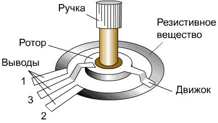

Всем здравствуйте, возникла у меня проблема.
Есть 4 колонки мощностью 60 ватт RMS
Еще есть тороидальный трансформатор мощностью 500 VA, +-45В
Есть еще и НЧ динамик мощностью 200 Ватт RMS
Решил собрать для всего этого дела 5 стоунколдов, но вот незадача помогите ограничить выходную мощность уселителей чтобы они выдавали 60 ватт rms.
Я так понимаю что надо ограничить входной сигнал... Но как это сделать?

берете переменный резистор. к крайним лапкам подрубаете выход источника сигнала и сигнальную землю соответственно,а на среднюю вешаете вход усилителя. Изображение

Купи 2 шт.подстроечных потенциометра 50 К. и поставь на входы УМ. Плучится (неригулируемый) регулятор громкости и ними выставь нужную тебе громкость (мошность) одинаковую на обеих каналах.

Добавь последовательно с регулятором громкости постояный резистор. :kill:
