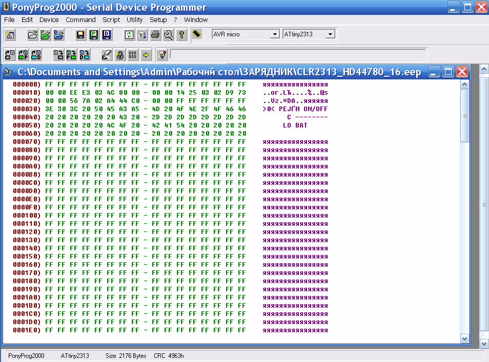

Здравствуйте, Все!!!Прибор собрал ,все работало,но не успел откалибровать, слетел eeprom.Теперь не могу загрузить eeprom в понипрог.Первый раз загрузилось отлично со стола. Пробовал и из папки, из файла проги,бесполезно,встает не туда.Может в программе ,что надо настроить.Опыта работы с прогой особого нет.А приборчик отличный ,спасибо всем ,кто принимает участие в доводке. Автору очень большая благодарность.Вот

Судя по картинке вы грузите EEPROM в область программного кода. Область EEPROM в PonyProg синего цвета. Можете её забить вручную, не такая она и большая.
Поставьте русскую версию 2.05 и сразу станет понятнее.
- Сообщения: 15
- Зарегистрирован: Сб июл 24, 2010 17:39:03
Спасибо за ответ. Только не я ее гружу,она сама так грузится.В русской нет тиньки 2313.
