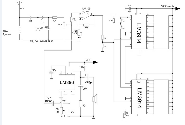

Кто может доступным языком аргументировать, чем так хороши HSMS2852. Я не говорю о споре, просто интересно.
 Заголовок сообщения: Re: "Антижучок", или детектор поиска прослушивающих устройст
СообщениеДобавлено: Пт мар 02, 2012 12:47:40
Карма: 35
Рейтинг сообщений: 279
Зарегистрирован: Сб июл 30, 2011 08:40:10
Сообщений: 1713
Откуда: Россия
На самом низком уровне.
Теперь посмотри емкость при нулевом смещении у диода Д9Б.
Она там порядка десятка пикофарад, а это значит 100 мгц пойдут по этой емкости мимо диода.
Это Я еще не говорю о параметрах, как время рассасывания, но думаю и без этого понятно, чем диод HSMS2852 с емкостью десятые доли пикофарад лучше в данном случае.
Из широко распространенных знаю только диод КД514А который имеет емкость 0,9 пф при нулевом напряжении. Все остальные широко распространенные имеют емкость больше.
Вот хотя бы его для 100 мгц поставь.

Добрый день. Пыжусь создать детектор ЭМИ.
download/file.php?id=109317
Но почему то годами проверенная миллионами радиолюбителей схема отказывается работать.
Тыкаю осциллографом в точку А, до диода: есть сигнал в 400миВ, 540кГц (видать радио маяк пыжит)
А вот в точке Б, после диода: сигнал дохнет до 10мв, 1 кГц.
Получается транзистор: Vt2 душит сигнал?

Чтобы оставить только один блок индиции (не 20, а 10 светодиодов) номиналы в какую строну надо менять и надо ли их менять вообще? download/file.php?id=97140
В этом месте - постоянка, равная действующему значению амплитуды выпрямляемой переменки плюс сдвиг на R6 и эмиттерном переходе VT3. То, что вы наблюдаете - остаточные пульсации плюс модуляция регистрируемой переменки. Вполне в норме.
Подстроечник нужно перенести наверх и всё.

Что на счет разводки ВЧ части? Нужен экран со второй стороны платы или нет? ( схема без УВЧ download/file.php?id=97140 )
В качестве корпуса буду использовать 2 закрытых бокса для батареек. На внешнюю панель нужно вывести 10 SMD светодиодов. Как это сделать, чтобы презентабельно выглядело, кто что думает?
BFP250 - этот элемент в маломощные передатчики подойдет? А то я его купит для УВЧ, валяется без дела.
Перерисовал схему для одного блока светодиодов. Правильно? http://s019.radikal.ru/i605/1206/91/4317d0fbbbd1.jpg
И да, в схеме написано наряжение 4.5В, а в даташите рекомендуется от 6.8В. Питать буду шестью вольтами. Это нормально?
