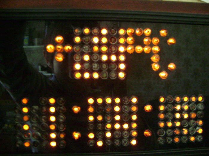

Re: Часы на газоразрядных индикаторах
Доделал свои огромный часы:
И со включенным термометром:
А вот в процессе изготовления:
Классная работа!
Только от меня одно маленькое замечание - разряды надо было бы разнести, а то 2 цифры сливаются. Хотя мб это мне так кажется...
Кстати, у нас на почте долго висели похожие часы - показывали ЧЧ/ММ/СС, дату, день недели. Потом у них потухла часть точек, а недавно там вообще повесили стрелочные часы.
Про разряды: это я не учёл. Не очень удобно получилось.
Этот пост оказался полезен? Не поленись, нажми
слева!
слева!Куплю индикаторы ИТС-1А, ИТС-1Б, ИГВ1-8х5Л, ИГПС1-222/7, ИГПС1-111/7 и подобные.
Интересно. Издали не разглядел, что за лампочки и как управляются?
- Ян
- Сообщения: 1947
- Зарегистрирован: Вт ноя 01, 2005 17:32:22
- Откуда: Москва
*Trigger* писал(а):Про разряды: это я не учёл. Не очень удобно получилось.
Тоже бросилось в глаза. Не поленитесь, переделайте, будет совсем другой вид!

uldemir писал(а):что за лампочки и как управляются?
ИНС-1. Управление: МК->ИД1->диодный дешифратор(диодная матрица)->лампы.
