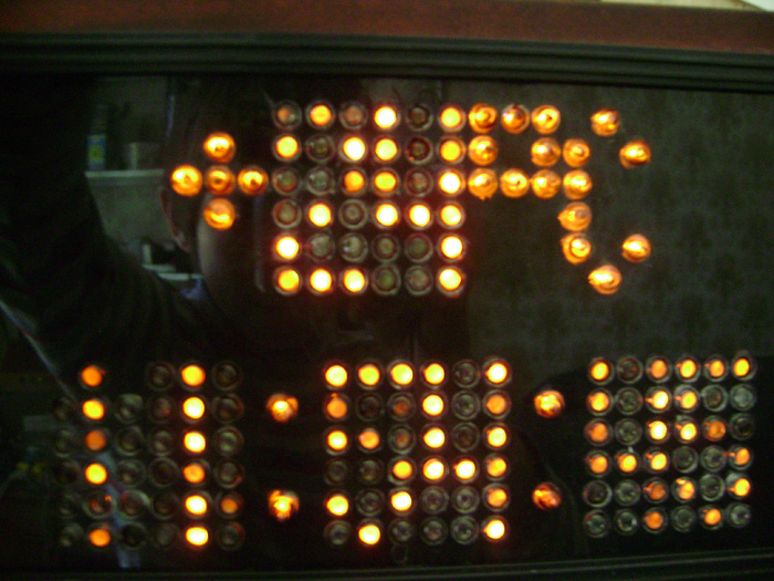

Доделал свои огромный часы:
И со включенным термометром:
А вот в процессе изготовления:
DSC05609.jpg [241.58 KiB]
DSC05736.jpg [198.38 KiB]
DSC05734.jpg [207.87 KiB]

Классная работа!
Только от меня одно маленькое замечание - разряды надо было бы разнести, а то 2 цифры сливаются. Хотя мб это мне так кажется...
Кстати, у нас на почте долго висели похожие часы - показывали ЧЧ/ММ/СС, дату, день недели. Потом у них потухла часть точек, а недавно там вообще повесили стрелочные часы.

Про разряды: это я не учёл. Не очень удобно получилось.

Интересно. Издали не разглядел, что за лампочки и как управляются?
Тоже бросилось в глаза. Не поленитесь, переделайте, будет совсем другой вид!
ИНС-1. Управление: МК->ИД1->диодный дешифратор(диодная матрица)->лампы.
Ян, мне сейчас негде бесплатно заказать лазерную резку оргстекла.
Жалко... А насверлить может и не получится ровно...
