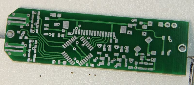

Привет всем участникам темы. Был немного занят, поэтому редко тут появлялся. Ну и дабы освежить тему, выкладываю на суд форумчан несколько фото. Решили мы с товарищем собрать Zenner tester от уважаемого grott. Товарищ немного переработал схему и печатку, плата заточена под маленький китайский индикатор 16х2. Вывод на комп не предусмотрен. Переходные отверстия диаметр 0.4 мм, разъем питания 1 мм., крепеж 2.2 мм. Вот что из этого получилось.

mial, по какой методе вы делаете переходные отверстия и каким макаром так красиво окрашиваете плату в зеленый цвет ?

FreshMan
Ну тема то про металлизацию, по этой методе и делаю. Зеленый цвет - паяльная маска, в разделе статьи есть тема по ней.

в этой теме я нашол несколько методов ваяния переходный отверстий......, а вы каким именно пользуетесь ?

FreshMan
В последнее время делаю с активацией палладием. Как приготовил раствор, так им и пользуюсь. Пока ни какого ухудшения активирующей способности не заметил. Раствору 1,5 месяца.

Отличный результат! :beer:
Еще бы заранее фрезернуть пазы, и у них торцы тоже заметаллизировались бы. :)

vlad465
А ведь точно, не подумал. :(

P.S. Вот еще фото, сегодня доделал. Платки 114х20 мм.
P.S. Поправил.
