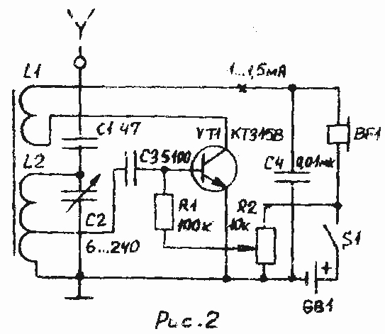

Купи, возьми взаймы у знакомого, тестер - мультиметр. самый дешевый китайский где-то 3 уе, полкило самой поганой колбасы.
Не зная, какие там режимы - трудно понять, в чем причина - транзистор дохлый, монтаж неправильный, номинал резистора не тот, кто ж его знает. Конденсаторы правильные стоят? на фото номиналов не видно.
Можно заменить диод д311 на д20 или д 9в?

Здесь можно, но я писал, что именно эта схема с антенной длиной 4 метра у меня работала плохо.

Неужели у Вас нет никакого полевого транзистора. Там очень многие подойдут.

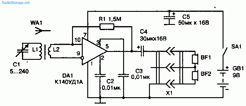

Собираюсь покупать детали для реализации того варианта, в котором эмиттерный повторитель стоит после детектора.
Проблема только с диодом Д311 - в наличии на складах я его на нашёл, а под заказ есть минимальная сумма.
Каким диодом можно его заменить? Подойдёт ли, например, такой: http://www.voltmaster.ru/cgi-bin/qwery. ... &group=401?

Нет, конечно. Ето же кремниевый выпрямительный, для блоков питания. У него чувствительность тупая - 0.5В. Нужен - ГЕРМАНИЕВЫЙ, у него - 0.2В. Вместо Д311 пойдут любые другие германиевые - Д310, Д20, Д18, Д9, Д2, Д1, ДГ-Ц, и т.п. Из зарубежных - АА143, АА119, АА... и т.д. Не хуже работают диоды Шоттки, чутье у них, как у германиевых - ВАТ85, ВАТ54 и пр. Если совсем "вилы" с Gе-диодами - делаете суперчувствительный Поляковский детектор на транзисторе и диодe КД522 (лучше зарубежные 1N4148). У него чувствительность раз в 10 выше, чем у самого отборного Gе-диода. Аеn выше описывал такой вариант схемы.
Такой вариант детектора, возможно, придется подключать даже напрямую к контуру, т.к. у него оч большая чувствительность и он перегружается. Т.е. часть с полевым транзистором попросту отбросить. Но тогда будет немного хуже селективность приёмника, т.к. сопротивление у каскада на биполярном транзисторе значительно ниже, чем у каскада на полевом, и контур будет сильнее нагружаться. Хотя и это лечится введением катушки связи, но тогда снимаемый сигнал с контура меньше. Короче, - ищите диоды )))))) Шучу. Поляковский детектор - нормальный вариант, если без Ге-диодов. Поубавить сигнал всегда можно. А если ввести АРУ - вобще песня.

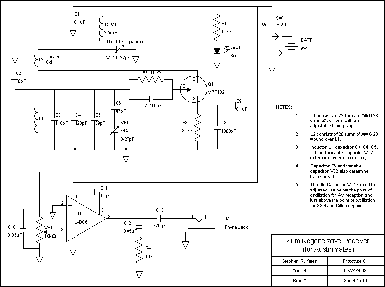

Моими приёмниками, вслед за детекторным, были рефлексный приёмник Полякова 3-V-3 на трёх транзисторах (без германиевых диодов) с питанием 1.5В, приёмник Архипова с питанием 1.2В и приёмник на микросхеме К140УД1А. Все работали с первого включения. Потом я строил Поляковский ППП на трёх транзисторах, слушал любителей, опять вернулся к приёмникам "почти детекторным", т.к. мне попалась схема РП на МС К157УД2 с питанием 2.4В, но там тоже нужны были Ге-диоды (в первых трёх схемах - нет). Если найду - выложу. Ещё меня удивляет, почему никто до сих пор не выложил пару схем простых регенов на транзисторах. Они проще даже РП прямого усиления и значительно эффективнее. Т.е. самые, что называется, "почти детекторные".
aen писал(а):Потом решил поставить другой детектор описанный В.Т. Поляковым как детектор малых сигналов.
Здесь он на транзисторе VТ2. С этим детектором приемник стал перегружаться и стал принимать даже без антенны, но лучше работал с антенной длиной 50 см, но все равно в данный приемник нужно вводить АРУ, т.к. при приеме сильных станций идет перегрузка, но АРУ усложнит схему и на «почти детекторный приемник» это уже будет непохоже, хотя при случае нужно будет попробовать этим заняться. Чувствительность конечно у детектора очень хорошая.

Спасибо. Откопал ВАТ85 и Д310, так что буду использовать их. Поляковский детектор пока не буду использовать, т.к. на данном этапе стремлюсь к простоте схемы ибо новичок в сборке приёмников.
- Eщё один реген, питание 1.5В
- (8.43 КБ) 1220 скачиваний
- Обещанная схема. Миниатюрный приёмник на К140УД1А. Моя первая самоделка на микросхеме ))
- (6.57 КБ) 1026 скачиваний
