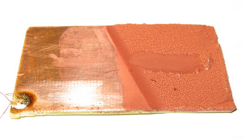

Решил попробовать, развел электролит (медный купорос, электролит и вода). Взял фольгированный текстолит, - на заготовку, + на медную пластину. Ток 0,5 ампера.
Получается вот такая бяка (до металлизации отверстий мне еще по ходу далеко :( ). Ни какая медь не оседает, а какой то рыхлый слой чего то цветом как медь и смывается водой.
Первый раз пробую поэтому спрашиваю, что не так? То есть хотел сначала с гальваникой разобраться, а уже потом гипосфитами заниматься. Я думаю у каждого первый раз так было?

Если всё делать по рецепту, с химически чистыми реактивами и на дист. воде, то такого быть не должно. У меня во всяком случае не было даже на воде из под крана.

tvmaster1975
Напишите свой рецепт пожалуйста, сколько воды, какая плотность кислоты и так далее. То есть не как по книжке, а как сделано именно у вас.
ну это прям как было у меня !!!
я доподлино не уверен, но похоже, что много кислоты. нужно досыпать купороса.
ну и посмотреть, какой рецепт был электролита - если все на глаз...

Еще хотел спросить, все выкладывают фотки с готовым результатом, а сам грязный процесс как бы опускается. Вопрос.. когда вытаскиваем плату из электролита она выглядит такой же чистой как на фото, или на ней все таки есть налет. Спрашиваю для того, что бы знать к чему стремиться. :)
sa-ta
А как дозировать правильно, если в рецепте написано плотность кислоты 1,84, а у меня в наличии 1,28.. на глаз?

Ruzik писал(а):
tvmaster1975Напишите свой рецепт пожалуйста.
Честно говоря не помню уже, делал зимой ещё. Сегодня только блескообразующей добавки налил и всё.
Как-то так:
CuSO4- 230г
H2SO4- 70-80мл. (электролит 1,3)
Всё на литр. Моя ванна 5 литров.
Да, плата чистая.
