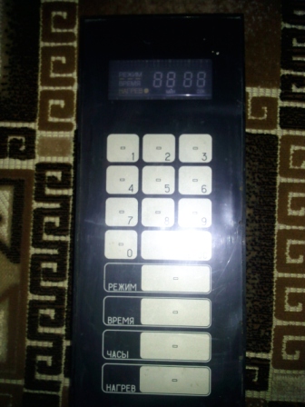

СообщениеДобавлено: Пн июл 02, 2012 14:53:10
Зарегистрирован: Пн ноя 09, 2009 15:49:31
Сообщений: 4
может кто знает от чего это.
спасибо
Фото0038.jpg [74.49 KiB]
Комментарий к файлу: задняя сторона
Фото0039.jpg [73.33 KiB]
Последний раз редактировалось alexfr Пн июл 02, 2012 15:07:54, всего редактировалось 1 раз.
СообщениеДобавлено: Пн июл 02, 2012 15:18:52
Рейтинг сообщений: 25
Зарегистрирован: Сб апр 23, 2011 17:59:55
Сообщений: 564
Откуда: Мурманск // СПБ
От микроволновки или, что менее вероятно, от духовки.
спасибо
Это от микроволновки Днепрянка ... там люминисцент
