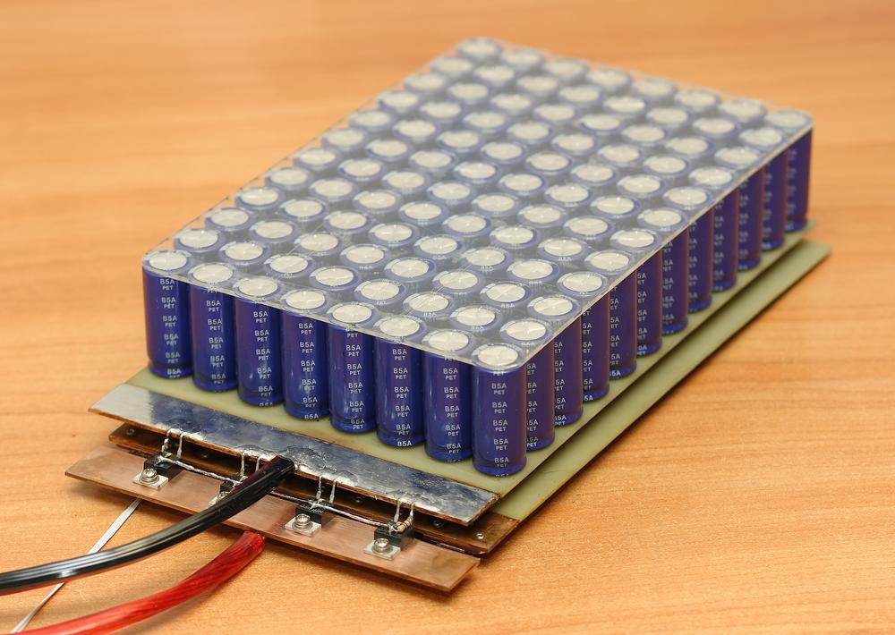

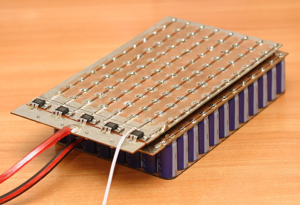

Сообщение iBOLIT »
Alex62 писал(а):Да уж. 100 банок спаять, терпение нужно иметь. Некислая фарада получилась. Фотку выложи.
Ок, завтра похвастаюсь:)
Сообщения: 18
Зарегистрирован: Сб ноя 27, 2010 22:56:47
Сообщение iBOLIT »
Alex62 писал(а):Некислая фарада получилась.
Вот такое чудо-юдо получилось. Ключи IRF3805S-7P. Пока вроде живы. Параллельно выходу поставил шоттки из компьютерных БП. Должны защитить ключи от выбросов из-за индуктивности силовых проводов. Провода 8 кв мм. Сопротивление всей цепи (фарада + ключи + провода + щупы) получилось около 6 мОм.
(104.72 КБ) 1104 скачивания
(100.57 КБ) 1204 скачивания
Сообщения: 454
Зарегистрирован: Чт ноя 19, 2009 13:37:21
Сообщение Alex62 »
Да. Снимаю шляпу. И сколько такая "сборка" по деньгам стала?
Общаюсь на ТЫ. Без расшаркиваний.
Сообщения: 18
Сообщение iBOLIT »
Электролиты 50$, ключи по 1,5 с eBay. Остальное из хлама или загашников.
