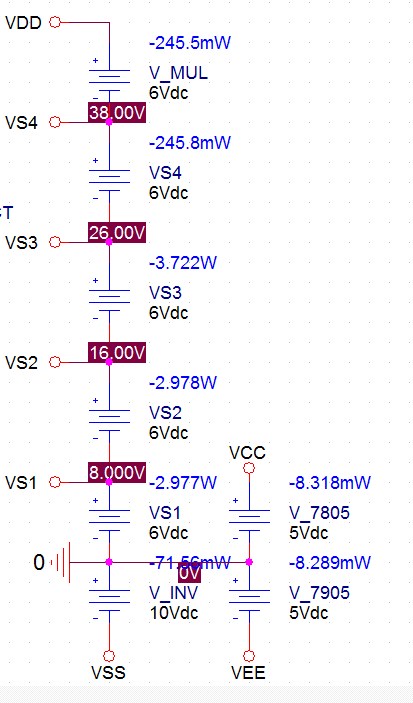

dmirrr писал(а):
Леонид Иванович, а в чем аналоговую часть симулировали? Можно сам проект для симулятора, посмотреть режимы транзисторов, ОУ.
Вот на страницах попадалось:
проект для моделирования PSL-3604_model3.zip [117.17 KiB]
Спасибо, нашел. Никогда не пользовался Orcad и теперь думаю, перерисовывать для другого симулятора или разбиратся с PSPICE. А то в тупик ставят простые операции: изменить напряжения источников VS1-VS4. Меняю в свойствах, сохраняю, включаю "Enable bias voltage display"? и в узлах старые напряжения источников:
значить, где-то нужно нажать "пересчитать", пока не нашел :?
Будет время, буду разбиратся.

Какие проблемы? Двойной щелчок по 6Vdc, набираете новое напряжение и запускаете симуляцию, чтобы всё пересчиталось.

Orcad 9.1 у меня на Win7 глючит страшно, то вываливается с ошибкой, то вообще проект не открывается. Качаю версию поновее, потом попробую.

Сейчас использую OrCAD 16.5

Да, в 16.5 все пересчиталось. Спасибо!
