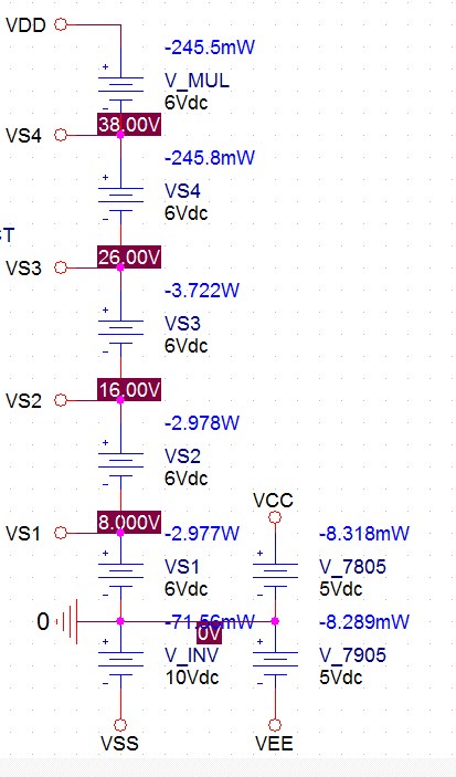

amv2000 писал(а):
Вот на страницах попадалось:
Спасибо, нашел. Никогда не пользовался Orcad и теперь думаю, перерисовывать для другого симулятора или разбиратся с PSPICE. А то в тупик ставят простые операции: изменить напряжения источников VS1-VS4. Меняю в свойствах, сохраняю, включаю "Enable bias voltage display"? и в узлах старые напряжения источников:
значить, где-то нужно нажать "пересчитать", пока не нашел :?
Будет время, буду разбиратся.

Какие проблемы? Двойной щелчок по 6Vdc, набираете новое напряжение и запускаете симуляцию, чтобы всё пересчиталось.

Orcad 9.1 у меня на Win7 глючит страшно, то вываливается с ошибкой, то вообще проект не открывается. Качаю версию поновее, потом попробую.
 Заголовок сообщения: Re: Лабораторный БП PSL-3604
СообщениеДобавлено: Вс июн 24, 2012 13:13:01
Карма: 82
Рейтинг сообщений: 1030
Сообщений: 4779
Сейчас использую OrCAD 16.5

Да, в 16.5 все пересчиталось. Спасибо!
