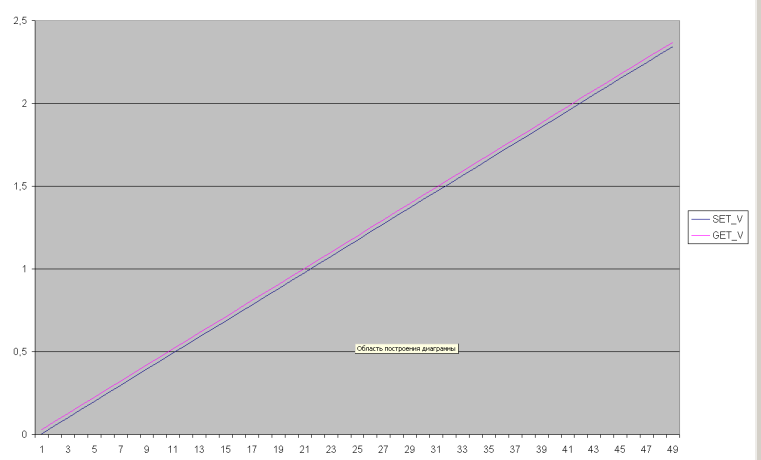

Вот новые результаты измерений:
В это раз измерялись напряжение SET_V после RC цепочки на выходе ШИМ и GET_V перед RC цепочкой АЦП. Все на плате управления относительно точки соединения AGND и DGND. Во время измерения периодически контролировалось напряжение VREF, которое одним мультиметром меряется 3,298В, вторым 3,302В и не меняется. Метод измерений то-же: энкодером устанавливается напряжение с шагом 0,5В, двумя мультиметрами измеряется напряжение в контрольных точках, мультиметры местами не меняются, каждый меряет только напряжение в своей точке.
Этот график красивый, кривые паралельны. Получается, нелинейность в аналоговой части.
Что еще и где нужно измерить, чтобы определить, где возникает нелинейность?
PS при установленом "0" на выходе Out+ vs Out- у меня 0,532В, в остальных точках измерю чуть позже

 Заголовок сообщения: Re: Лабораторный БП PSL-3604
СообщениеДобавлено: Чт авг 02, 2012 12:16:04
Карма: 82
Рейтинг сообщений: 1030
Сообщений: 4779
При нулевом ШИМ посмотрите, что на на выходе U1:1 относительно COM и на выходе U2:1 относительно COM.

вывод 1 U1.1 43.2 mV
вывод 1 U2.1 30.0 mV
относительно COM
СообщениеДобавлено: Чт авг 02, 2012 12:38:02
Карма: 82
Сообщений: 4779
Видно, что каскад на ОУ U1 имеет слишком большое смещение. Это из-за входного тока ОУ. Нужно ставить другой ОУ. Хотя бы TL082, но лучше что-то типа AD8512.
Почему такая большая разница между выходами U1 и U2 - непонятно. А что на выходе U3?

выход U3.1 -0.995В
это нужно U1 LM833 заменить на TL082 или AD8512?

dmirrr писал(а):
выход U3.1 -0.995В
В норме.
Да, U1 нужно заменить любым ОУ с малыми входными токами и возможно меньшим смещением. Быстродействие этого ОУ не играет роли. Пойдет TL062, TL072, TL082, OPA2604, OP2177, AD8626 и многие другие. Ну или уменьшить номиналы резисторов в фильтре (увеличив емкости), плюс попытаться выровнять R по входам, введя резистор последовательно со входом "-".

Нашел TL074 в SO-14, наберусь мужества джедая припаяю, перемеряю все опять :)
СообщениеДобавлено: Чт авг 02, 2012 22:17:29
Рейтинг сообщений: 79
Зарегистрирован: Вт дек 07, 2010 15:34:19
Сообщений: 475
Откуда: UA
По первому пункту это Input Offset Voltage или Input Offset Current?
По второму Input Bias Current?
СообщениеДобавлено: Чт авг 02, 2012 22:49:00
Карма: 82
Сообщений: 4779
Input Bias Current - это входной ток.
Input Offset Current - это разность входных токов.
Input Offset Voltage - это напряжение смещения.
Чем всё это меньше, тем лучше.
