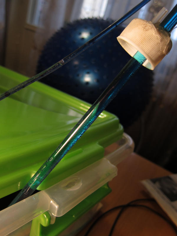

отчитываюсь по фильтрации, может где то и писали, может нет. данный осадох образуется в результате "работы" блескообразователя, может из-за того что просто раствор стоит(надо литературу почитать). кароче после "фильтрации" раствор кристально чистенький-фонарик на дне 20-ти литровой канистры, в ванне остаётся только муть и медная пыль с анодов(тоже не понятно в принципе откуда она, отслаивается чтоль или такими крупинками "перелетает по раствору" на катод). добавил добавки - раствор стал тёмный и не прозрачный... по фоткам:
(59.31 КБ) 3194 скачивания
(90.15 КБ) 3209 скачиваний
(64.34 КБ) 3182 скачивания
(71.04 КБ) 3204 скачивания
(71.24 КБ) 3216 скачиваний
psychos
Сообщения: 538
Зарегистрирован: Вт сен 23, 2008 19:36:10
Откуда: Магнитогорск
Re: Металлизация отверстий в домашних условиях
Сообщение psychos »
кстате в трубке - в местах где "встала муть" были капельки электролита с прошлой фильтрации...
(52.48 КБ) 3030 скачиваний
(83.32 КБ) 3011 скачиваний
(80.75 КБ) 3051 скачивание

Как себя чувствуют эти фильтры в кислоте или пока не проверял?
И еще вопрос, вроде уже чистил от этого осадка, опять выпал или это еще тот?
Можешь показать всю ванну целиком вместе с фильтрами, анодами, катодом, итд?
