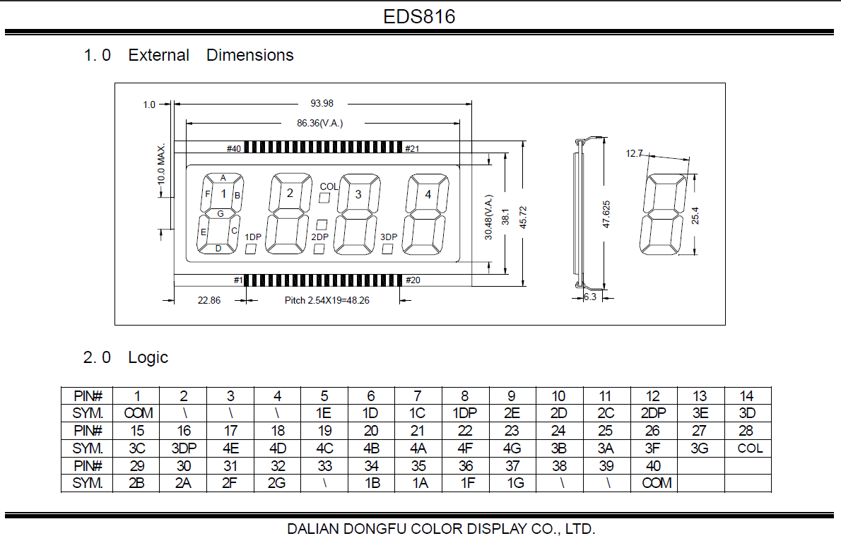

Всем привет. Хочу научиться управлять LCD.В наличии есть вот такая штуковина :
http://radiokot.ru/forum/download/file. ... &id=114602
Нарушение п.2.6 Правил Форума
Gudd-Head
Подскажите пожалуйста. Что обозначают выводы COM(их 2),COL. Какое напряжение питания и ток потребления. Спасибо.

Вывод COM - это общий (common), а COL - вывод от двоеточия в сердине дисплея (colon).
Рабочее напряжение явно нигде не нашел. Скорее всего в пределах 3-5В. Вот сайт производителя - спросите у них:
http://microelect.net/index.php?option= ... &Itemid=32
или у его клона
http://www.dongfu.com/maindoc/gsjj.htm
или определите экспериментально.
