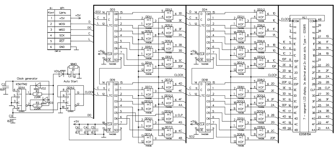

Microtech
Сообщения: 2052
Re: Схема подключения ИЖЦ
Сообщение Microtech »
Делал управление простым стеклом (часовой индикатор с десятичными точками) без мультиплексирования, с одним общим. Много микросхемок, но удобно управлять. Регенерация автоматическая, без участия процессора.

Microtech, микросхемки поди сдвиговые регистры и xorы? :)

Ну да, они самые. А я документацию на ЖКИ не читал. Прислоняя к незаземлённой железяке выловил соответствие ног и сегментов, а дальше в программе подладил.
