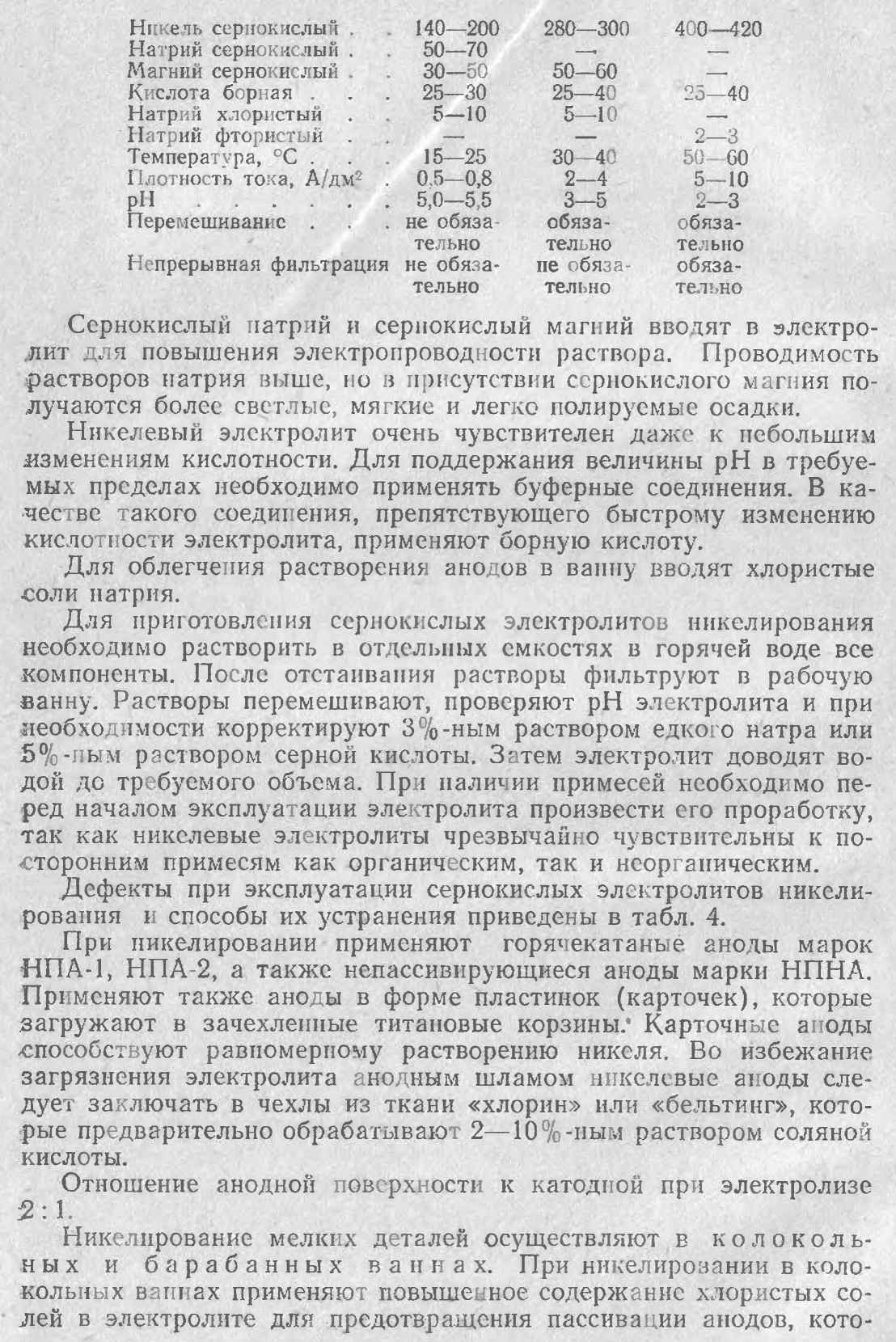

Никелем

В книжках по гальванике все должно быть.
Вот, нашел немного:
Ni.jpg [215.6 KiB]
Собственных наработок нету.
Но с металлорезистом гемор будет, когда придется его удалять. ИМХО

А зачем удалять, вроде паяется?
СообщениеДобавлено: Пн авг 06, 2012 23:01:21
Карма: 18
Рейтинг сообщений: 1121
Сообщений: 4625
Откуда: Черкассы, UA
Паяется, но хуже, чем медь.
