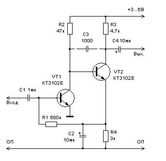

Народ помогите с настройкой когда дуешь в микрофон в наушнике появляется звук, но когда говоришь в него идет звук похожий на стрельбу из автомата использовал транзисторы BC547C, место резисторов 330к использовал 470 пожалуйста помогите.
(4.64 КБ) 1004 скачивания

Сообщение koyodza »
Микрофон какой? Если электретный, то на него нужно ещё питание через резистор подать

Сообщение nikola1971 »
Хоть половина питания на коллекторах получилась? А, так- какой микрофон? И,деталей,так мало в схеме,что в настройке...может оказаться сложнее,чем которая более серьёзная.Без ОС схема, может перегружается..?Проста - до нельзя :))

nikola1971 писал(а):Хоть половина питания на коллекторах получилась? А, так- какой микрофон? И,деталей,так мало в схеме,что в настройке...может оказаться сложнее,чем которая более серьёзная.Без ОС схема, может перегружается..?Проста - до нельзя :))
Да про это забыл завтра проверю и скажу а так спасибо за совет.Микрофон динамический из старого телефона

Сообщение aen »
znatok писал(а):Микрофон динамический из старого телефона
В старом телефоне микрофон не динамический, а угольный.
Для него тоже питание нужно.
Уже Вам говорил, что лучше делать эту схему.
aen писал(а): А лучше воспользоваться этой ссылкой и делать эту схему.
http://www.radiomaster.ru/stati/radio/4_28.php

Сообщение znatok »
Ух замучился с настройкой :( Микрофон нужно подносить очень близко чтобы слышались слова напряжение 6v после резисторов cо звездочкой 4v

Сообщение znatok »
Вчера довел напряжение после резисторов со звездочкой до 4v,(Напряжение цепи 6v) но приходится сувать микрофон в рот чтобы слышались звуки похожие на те что издаешь..С чем это может быть связано? может быть связано с наушником он 40 ом?Или микрофон плохой?Пожалуйста помогите.

Сообщение aen »
Мы так и не поняли, что у Вас за микрофон.
Сообщения: 24
Зарегистрирован: Ср июл 06, 2011 19:53:13
Сообщение znatok »
Не не микрфон динамический говорю точно
Сообщения: 24
Сообщение znatok »
Довел до 3 вольт работает ужасно приходится сувать в рот чтобы слышались слова, слишком сильное возбуждение,очень шумно и так очень много проблем.

aen писал(а):Изображение
Насчет плюса на общем проводе, то просто берите любую схему и меняйте там структуру транзисторов и переворачивайте электролиты.
Вот здесь например вместо КТ3102 ставите транзисторы КТ3107 и переворачиваете электролит.
