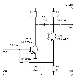

Народ помогите с настройкой когда дуешь в микрофон в наушнике появляется звук, но когда говоришь в него идет звук похожий на стрельбу из автомата использовал транзисторы BC547C, место резисторов 330к использовал 470 пожалуйста помогите.

Микрофон какой? Если электретный, то на него нужно ещё питание через резистор подать

Хоть половина питания на коллекторах получилась? А, так- какой микрофон? И,деталей,так мало в схеме,что в настройке...может оказаться сложнее,чем которая более серьёзная.Без ОС схема, может перегружается..?Проста - до нельзя :))

Да про это забыл завтра проверю и скажу а так спасибо за совет.Микрофон динамический из старого телефона
В старом телефоне микрофон не динамический, а угольный.
Для него тоже питание нужно.
Уже Вам говорил, что лучше делать эту схему.

Ух замучился с настройкой :( Микрофон нужно подносить очень близко чтобы слышались слова напряжение 6v после резисторов cо звездочкой 4v

Вчера довел напряжение после резисторов со звездочкой до 4v,(Напряжение цепи 6v) но приходится сувать микрофон в рот чтобы слышались звуки похожие на те что издаешь..С чем это может быть связано? может быть связано с наушником он 40 ом?Или микрофон плохой?Пожалуйста помогите.

Довел до 3 вольт работает ужасно приходится сувать в рот чтобы слышались слова, слишком сильное возбуждение,очень шумно и так очень много проблем.
