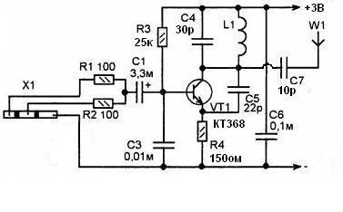

Так.Отчитываюсь о собранном жуку перед теми кто мне помогал в его создании.
Схема -- download/file.php?id=118388
Катушку сделал из провода 0.95 мм , 6 витков с внутренним диаметром 3 мм.
С конденсатором 46 пикофарада получил частоту 88 мегагерц.
Транзистор использовал кт315Г1
Сигнал брал с выхода мобильного телефона.А принимал трансляцию на китайский приемник.

Попробуй КТ603 туда воткнуть,мощность возрастёт.

Дело не в жуке, а в приемнике. У любого супергетеродинного приемника есть паразитные каналы приема. Чувствительность по этим каналам хуже, чем по основному каналу. Нужно постепенно отходить подальше и на какой то частоте прием будет плохой или совсем пропадет, а на какой частоте останется, та частота и есть истинная частота работы жука.

Уже написали про приёмник.
И ушла частота у передатчика.Это нормально для таких простецких передающих устройств.
