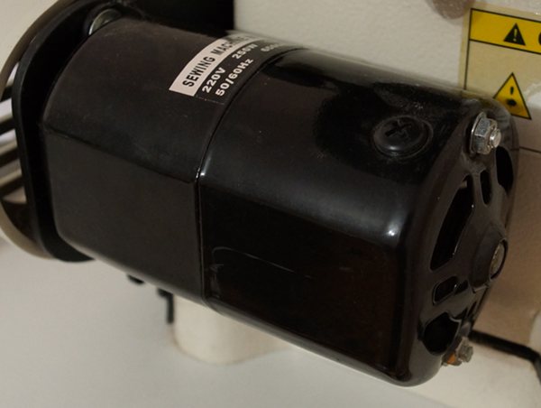

Подскажите, что за двигатель используется в бытовых швейных машинах. Педаль из комплекта состоит из пары мощных резисторов и диода. Очень сильно греется. Хочу собрать более продвинутый регулятор оборотов. Но для этого нужно знать тип двигателя.
На табличке: 220v 250w 1.25A 50/60Hz 6500rpm
Пока формулировал вопрос, немного почитал теории. Похоже это синхронный двигатель? Только постоянного или переменного тока? Ведь в педали есть диод, но он включен только на малых обротах

Переменного тока. На нём там и герцы виднеются.

Там даже на фото коллектор видно :shock: :shock:
Если напрячь извилины то можно вспомнить что есть ещё и коллекторные двигатели переменного тока. Которые в прочем работают и на постоянном но меньшего напряжения.

оно замечательно работает на постоянке, годится низкочастотный ШИМ даже без дросселя (сам так запускал управление коллекторным двиглом от пылесоса 1,5 кВт). только будет выть и свистеть. так-же, вполне возможно тиристорное управление.

т.е. мне нужен регулятор оборотов синхронного двигателя переменного тока?
