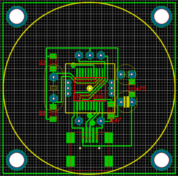

Здравствуйте! Автор пожалуйста выложи печатку, прошивку --- Брутального регулятора громкости для ПК.

Подскажите,пожалуйста,простенькую схему программатора для PIC18f14k50 и с помощью какой программы можно залить на него прошивку?Хочу собрать схему регулятора громкости,которая учавствовала в конкурсе,уж очень она мне понравилась!http://radiokot.ru/konkurs/77/
И какой подойдет энкодер?

Как я понял надо прошить контроллер,а потом впаять его в схему,или можна прямо в схеме подпаяться и прошивать?
какой можно взять led1?любой?
И GND нужно садить на 20 вывод контроллера?
+12в можна взять от компьютора?

Можно отдельно в программаторе прошить, только при наличии контроллера в SOIC прийдется использовать переходную панель. Для SSOP вообще не знаю есть ли такие панели для программирования. Проще припаять пять проводов (1,4,18,19,20). Можно прямо в схеме - ничего мешать не будет.
Светодиод любой.
20 вывод обязательно на землю - это ж минус питания контроллера.
+12в можно взять от компьютера.

Устройство определяется как HID usb-устройство ввода,но регулировать звук не хочет.Где я накосячил?По схеме собрано всё верно.

Итак брутальный регулятор громкости заработал!Прошивку и печатку прикрепляю,хотя сам собирал на макетке.Позже приложу фото.
А ещё автор сделал обновление прошивки,как проверю сразу будет !!!

прошивка и печатка
HEX Volume regulator.hex [13.76 KiB]
PSB Volume regulator.lay [36.93 KiB]
Безымянный.GIF [28.55 KiB]
