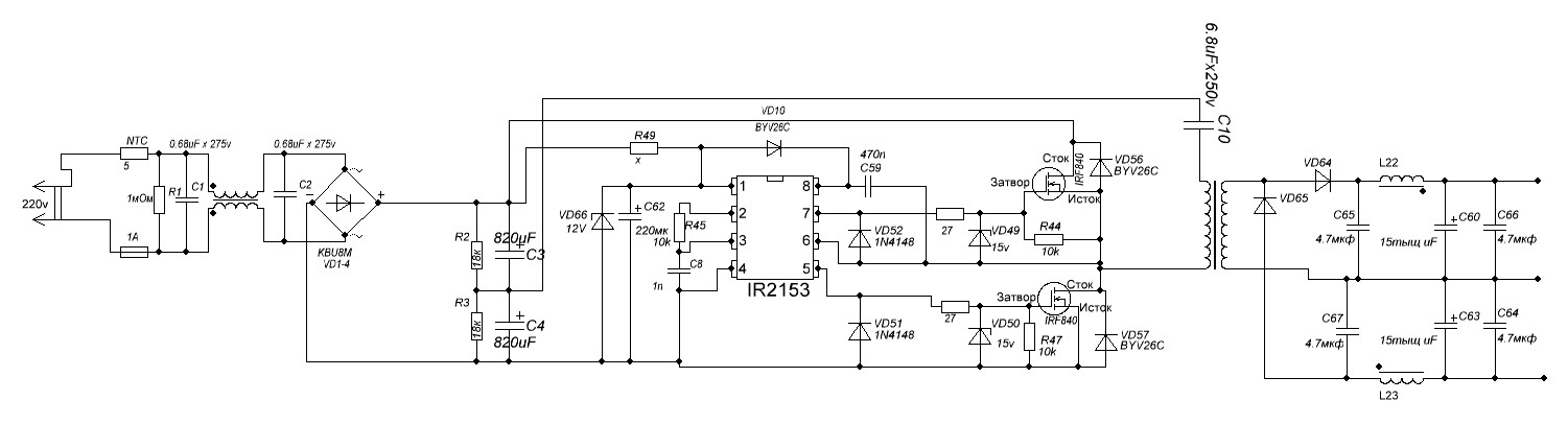

Сергей, есть ещё один вид ограничения пусковых токов, опробован в железе, но, к сожалению, не мной. Последовательно с первичкой транса ставится дросселёк на ферритовой гантельке (либо просто на куске феррита). Параллельно этому дросселю понадобится снабберок. Индуктивность дросселя подбирается экспериментально, в пределах 1-10 мкГн. Выходная ВАХ (наклон) конечно чутка поменяется у БП, но помочь должно. :) (про NTC почитал только сейчас, но странно, что никакого эффекта :dont_know: )

Вот так?
123456789.png [33.75 KiB]

Сергеj писал(а):
Вот так?
Да, именно так.

Seriyvolk, попробовал впаял что под руку попалось, результат есть.
Теперь буду все это подбирать методом проб и ошибок.
Seriyvolk, с чего начинать. есть гантельки 9х12мм, каким проводом и сколько мотнуть?

Начинать витков с десяти, постепенно добавляя. Для данной мощности пойдёт провод 0.6 и больше. Индуктивность сделать минимально возможную, при которой будет надёжный запуск БП, ибо из-за неё будут увеличиваться просадки выходного под нагрузкой.

Сережа, ничего у меня не получилось. Подобрал я дроссель со снаббером, Включается с нагрузкой (5ват лампочка) и без нагрузки, все нормально, добавляю еще нагрузку 3,5А включаю выключаю, тоже работает. Подбираю токовый резистор на ограничение 2,5А. И опять тоже самое, без нагрузки включается (бывает не с первого раза), а с нагрузкой 5 ват уже не хочет. После включения без нагрузки, начинаю нагружать, ограничение 2,5А срабатывает.

Ограничение тока настраивается по максимуму, который только смогут вытерпеть транзисторы без взрыва. (по крайней мере в этой схеме) И защита эта призвана только ключи спасти, а не нагрузку. Так что если БП запускается, при превышении макс. нагрузки уходит в оборону и при этом не взрываются ключи - значит всё сделано и настроено правильно. Из предыдущего поста понятно, что ток защиты можно смело поднимать, запаса у ключей пока хватает.
