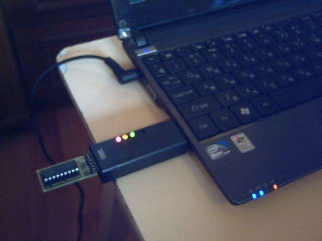

pavasilich писал(а):
Все, плату вытравил, детали в наличии, завтра буду собирать. Вопросы буду задавать послезавтра, если что не так.
Собрал PICkit2, калибровку и проверку прошел отлично, правда, при калибровке пришлось точку менять на запятую, иначе вылазит ошибка. Пробовал стирать и шить PIC16F628A, PIC12F629, 93LC46B, 24LC02B. Все без проблем. Другие не пробовал, т.к. нет в наличии. Плату разводил сам, получилась двусторонняя 22 Х 58,5 мм. Корпус - из отсека для 2-х батареек ААА.
PIC18F2550 прошивал ExtraPIC+( download/file.php?id=110922) + PICPgm programmer (во 2-м режиме), PIC определился автоматом, прошивка и верификация без замечаний.
Я в восторге от этой машинки!

pavasilich: на плату можно глянуть, в какой проге разводили?
 Заголовок сообщения: Re: PICkit2. Собираем.
СообщениеДобавлено: Ср дек 12, 2012 16:50:07
Карма: 7
Рейтинг сообщений: 60
Зарегистрирован: Ср фев 22, 2012 17:50:27
Сообщений: 404
Откуда: РФ, Европа
Плату разводил в спринте, лицевую панель в фронтдизайнере еще полностью не доделал, думаю сегодня доделаю. Хочу потом все вместе выложить одной папкой. Чуть попозже, сейчас нужно идти картошку жарить.

Чую, лицевую панель я сегодня не доделаю, выкладываю печатку в спринте. Какие детали применял - там же (при наведении курсора на компонент будет виден его номинал - именно это я и ставил). Хочу сразу сказать, что поставил дроссель на 390 микрогенри и ток 60 миллиампер,хотя читал на форуме, что он должен быть на ток 500 миллиампер. Поставил чисто для экперимента, и исходя из того, что было, хотя есть другой, побольше габаритами, который мотал самостоятельно. Кстати, для дросселя там места внавал, можно поместить и на 2 ампера. Vpp выдает по максимуму 12,05 вольт, но тут есть небольшая хитрость. До конца разберусь - отпишусь. Все детали выписывал в чип-нн (не реклама).
В режиме отладки не пробовал, и в ближайшее время вряд-ли попробую.
Блин, в спринте не отправляется, сейчас сделаю в зипе.
Обошел все магазины, а желтого светодиода не нашел, пришлось ставить прозрачный желтого свечения, а от этого портится эстетический вид.
Чую, лицевую панель я сегодня не доделаю...
Лицевую панель сделал, наклеил. Выкладываю в FrontDesigner 3.0.
PICkit2 в корпусе_thumb.jpg [43.23 KiB]
PICkit2 лиц.панель.rar [13.36 KiB]
PICkit2_thumb.jpg [68.53 KiB]

СообщениеДобавлено: Сб дек 15, 2012 18:38:29
А как Вы сделали лицевую панель? Печать на пленке? :oops:
СообщениеДобавлено: Сб дек 15, 2012 18:54:22
Карма: 7
Сообщений: 404
Откуда: РФ, Европа
Печатал на фотобумаге струйным принтером, наклеивал с помощью двустороннего скотча, сверху для защиты наклеил прозрачный скотч (естественно, односторонний). Потом уже через просверленные заранее отверстия в корпусе с помощью пробойника сделал отверстия в фотобумаге.
