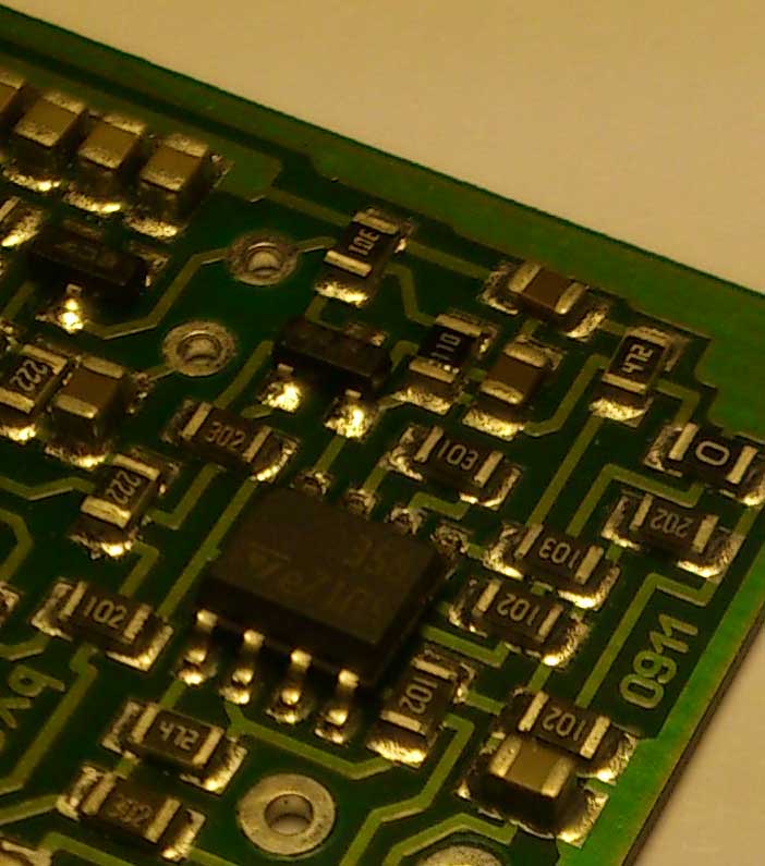

Самодельный установщик SMD компонентов - 4-х осевой раскладочный станок
Предназначен для установки SMD типоразмера 1206, 0805, sot23 и других из лент шириной 8мм.
Рабочее поле для п/п 170*170 мм, емкость магазина на 760 компонентов.

Станок собран из того что было в кладовке, двух принтеров, двух дисководов, обрезков ДСП и плюс немного электроники, смекалки и прямых рук.
Точность достаточна для последующей паки воздухом или в печи , при условии установки их на паяльную пасту.
Вот пример платы.
Паяльная паста через трафарет, установка станком, пайка воздухом
pcb.jpg [59.2 KiB]
Детальки может поворачивать на произвольный угол.
И может настраиваться на высоту деталек, для каждой ленты отдельною
Софт самописный
Подключение к буку - последовательный порт RS232 через USB переходник.
Станок обучаем. Обучение занимает не дольше, чем сама пайка такой же платы вручную. Достаточно "сколоть" координаты деталей на плате и все готово к работе. Софт свой, позволяет "сколоть" плату, менять координаты деталей на столе, проводить установку виртуально, реально в пошаговом режиме и в рабочем режиме. Также доступно ручное управление и управление с клавиатуры контроллера. На экране компьютера отрисовываются номиналы деталей и места их расположения на столе и плате с учетом ориентации (сохраняется в файле).
