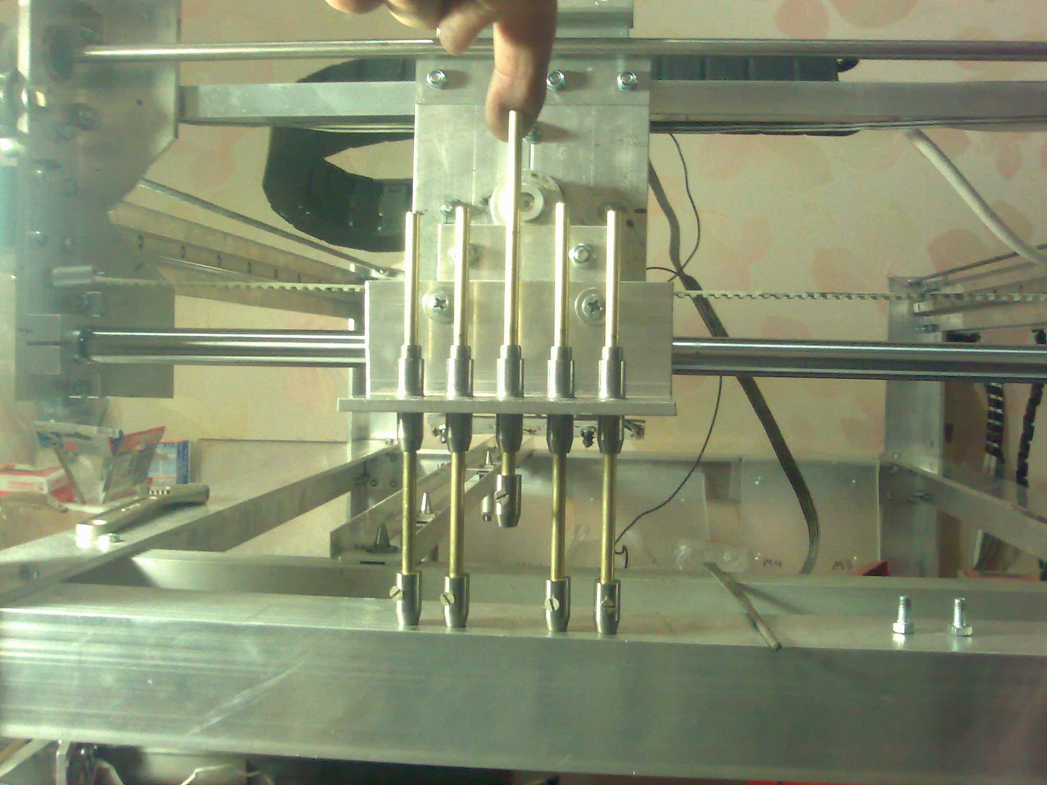

Привет Всем самодельщикам. Долго искал данный форум, а именно по - установщикам SMD компонентов. Рад видеть опытные образцы. Когда собирал свой аппарат, не было не у кого спросить и поделиться опытом.
Представляю свой рабочий аппарат: http://www.youtube.com/watch?v=RzvxjFvWADw Там же в ютубе есть еще 2 моих видео старых аппаратов (Одни из первых), Этот самый последний вариант/ Точность установки 0.025мм.
Кому интересно, в конце месяца могу выложить интересующие фото узлов, конструкции. Данный аппарат собирался только для установки СМД светодиодов. Следующий аппарат будет для установки компонентов на плату.
Комментарий к файлу: фото2
16122012265-2.jpg [246.28 KiB]
Комментарий к файлу: 5 Головок
16122012264-1.jpg [255.88 KiB]

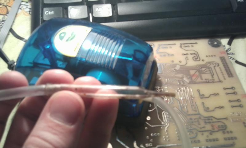

Воодушевленный новыми картинками решил сегодня переделать китайский насос от рыбок. Делов оказалось минут на 15. Разобрал, оторвал полиэтиленовые клапаны и приклеил с обратной стороны отверстий, собрал, включил, работает!
Т.к. я делаю не совсем(точнее совсем не-) станок, то мне нужна присоска, которая не плавится паяльником. Приспособил стеклянную пипетку. Конечно, держит чуть хуже чем резиновая, но работать можно. Надо будет попробовать как оно в реальности удобно будет при монтаже плат.
Комментарий к файлу: Типа вакуумный пинцет
Фото0105_1.JPG [71.63 KiB]
Стержень шариковой ручки, растянутый над пламенем или горячим воздухом, и ровно обрезанный - спасет.
