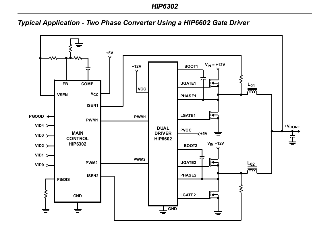

почитал датащиты на материнки, у контроллеров HIP6302 в схеме с драйвером HIP6601 есть выход 12в но на полевики идет только 5в, очень грустно подходящих микросхем не нашел в коллекции хлама
если взять сдвоеный драйвер HIP6602 с темже МК то можно подать +12 на полевики но МК работает только с 4.5
HIP6302+HIP6602.png [68.83 KiB]

Ваша проблема-низкое выходное напряжение и большой ток. Обычные источники для этого малопригодны. Несколько вольт и большой ток-питание процессоров и лазеров полупроводниковых. Но готовых схем я не видел именно под гальванику (стабилизатор тока), надо разрабатывать. Сейчас в другой теме (лазерный диод) примерно та же задача.

Там на выходе импульсы однополярные, а не стабильное постоянное напряжение (ток). Для аккумуляторной батареи это нормально, для гальваники нет. Ну и при нескольких вольтах выходного большая часть мощности БП будет на диодах рассеиваться в выпрямителе, а не на нагрузке. То есть ватт 100-150 на диодах, ватт 50 на регулирующем транзисторе.. это печка будет.

Нет, не конденсатор а дроссель только. Но при такой низкой частоте и подмагничивании он должен быть размером с транс входной и шиной намотан. Это не вариант. Поэтому и пошли в по пути ВЧ многофазных инверторов в компах и т.п.

выше я выкладывал схему стабилизатора процессорного ядра, но она всего до 5 вольт, маловато будет, а со старых материнок значит можно снять до 12 вольт ? а название микры можно ? ото может она в рознице есть

Берите чипы с материнок класса П2 или П3, там напряжение задаётся уровнями Vdd, в цепь ОС ставите резистор и получаете до 6..12 вольт, но некоторые чипы не работают с 12 вольтами, только с 5 В, так как Vcore в принципе не может быть больше 2,5 вольт.
Если Вы эту фразу не понимаете то не возитесь с чипами с материнки.
