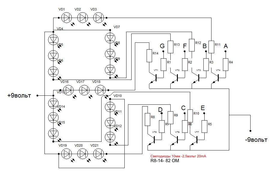

Собираю индикатор большой на 10 мм светодиодах
вот схема помогите немного
Собираюсь часы собирать на К176 ИЕ12 и 13
Вопрос по схеме №3 какой дешифратор ставить?
Вопрос по моей схеме))) подключения индикаторов
1.Динамическую индикацию оставить или нет?
2.Какие транзисторы оставить для динамической индикации
3.На моей схеме резисторы R1-R7 номинал должон быть
4.На моей схеме транзисторы VT1-VT7 какие по току)))
Извините за дурацкие вопросы но буду очень признателен))) Спасибо)

Сообщение Snowlion »
Я собирал свои первые часы по этой схеме
http://snowlion.pisem.net/digital_clock.gif Вместо индикаторов тоже применил светодиоды. По три штуки в вертикальных сегментах и по два в горизонтальных. Схему не менял, правда резисторы поставил помощьней 0.125 грелись. Работают уже три года. Вот здесь на видео весь процесс их сборки.
Совсем забыл транзисторы со 2 по 8 тоже кт815. кт315 там не выживут.
Светодиоды соеденены параллельно.
