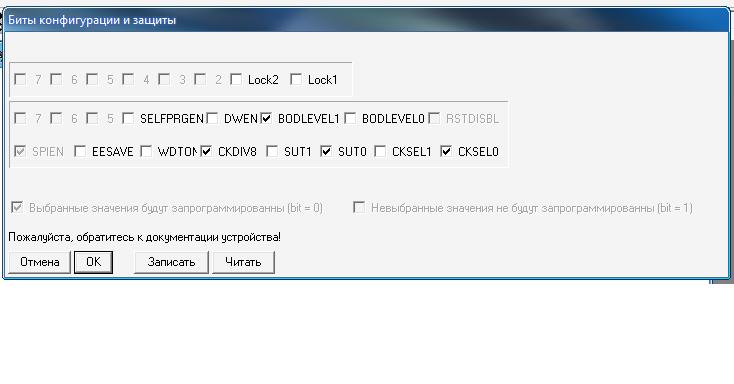

Добре всем! Понравилась конструкция. Собрал по материалам форума. Не работает! Ни один инд. не светиться. Светиться только power. Настраивал по Вашей методике.
Все в норме. Брал 2 контроллера с разными прошивками. Фьзы ставил "1", как советовали. Программировал PonyProg.
Монтаж и элементы проверены. Подозрение на правильность фьюзов. Проясните. Спасибо.

Если взять совершенно новый микроконтроллер, то фьюзы можно вообще не прграммировать. Должен работать и с заводскими установками.
Когда считываете фьюзы Понипрогом, как они стоят?

У новых только не стоит галка на BODLEVEL=1. Я её ставлю.
Попробовал еще один (только в DIP8) корпусе, тоже самое.
Скрин прилагаю.
Спасибо.
Фьюзы.JPG [29.83 KiB]

mir007 писал(а):
Скрин прилагаю.
Фьюзы стоят правильно. Так что дело не в них.
Питание на микроконтроллер приходит?
Какое напряжение на ноге номер 7 при установленных/вынутых аккумуляторах?
