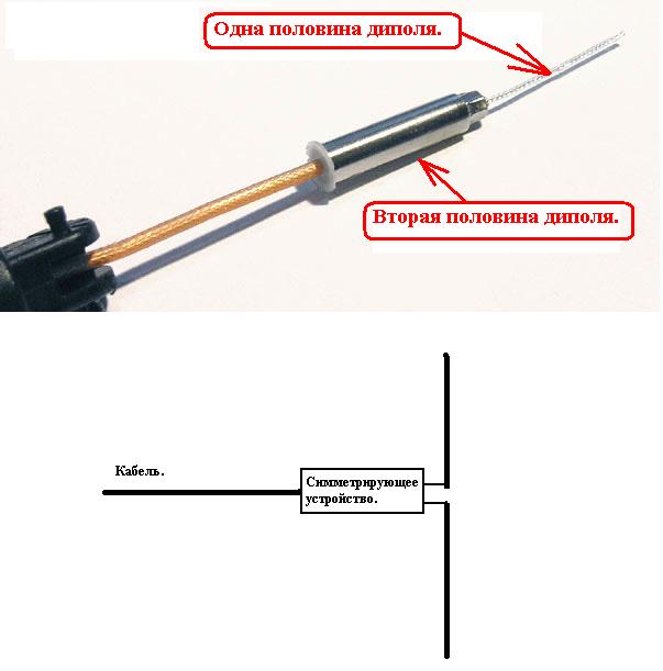

вопрос на засыпку про антенны
почему противовес 1/4 диполя сделан из латунной гильзы, а не использована оплетка кабеля
т.е. тупо не срезана оплетка кабеля на нужную длину, а противовесом была бы вся оплетка? :)))
Глупый вопрос, т.к. сам же написал, что тут диполь, а значит состоит из двух частей, а оплетка кабеля никогда никаким элементом антенны быть не может если её только не завернуть вниз на изоляцию кабеля.
Но это опять же "стакан" получится.
Т.е. на картинке полуволновый вибратор разрезанный посередине и в разрез вибратора включен кабель, а такое подключение кабеля к полуволновому вибратору является еще и симметрирующим устройством, т.е. переходом от симметричной дипольной антенны к несимметричному кабелю.
Внизу нарисована эквивалентная схема подобной антенны, т.е. полуволнового вибратора.
А стакан большого диаметра делают для физического укорочения антенны

Дело даже не в симметрии (диполь прекрасно работает будучи напрямую подпаянный к коаксиалу, токо диаграмма косит чутка от восьмерки), дело в том, что коаксиал должен работать в режиме бегущей волны и когда он действительно согласован с антенной, то в нем имеет место исключительно только прямая волна (в том числе и в оплетке) и никаких отраженок (обратных токов) не должно быть до сАмой точки питания антенны. В диполе-же устанавливается режим стоячей волны, потому, что ток бегает туда-сюда и поэтому диполь излучает. Вот для этого и делают стакан, о чем и указал выше Дмитрий
Если-же просто оставить оплетку, то ВЧ токи с её внутренней стороны начнут затекать на внешнюю и за счет непосредственной близости электрические полЯ этих встречных токов во-первых будут создавать сопротивление друг-другу, во-вторых сделают отраженку в коаксиале и, как следствие, появление стоячей волны в нем, а значит испортят КСВ, устроят внедиапазонные помехи (кабель начнет излучать) и прочие прелести....
В принципе оплетку можно использовать в качестве одного из плеч диполя, для этого надо снять с коаксиала верхнюю изоляцию на длине 1/4 волны, вытащить из оплетки центральную жилу вместе с внутренней изоляцией возле места зачистки и растянуть это дело в разные стороны. Получится классический диполь.....
