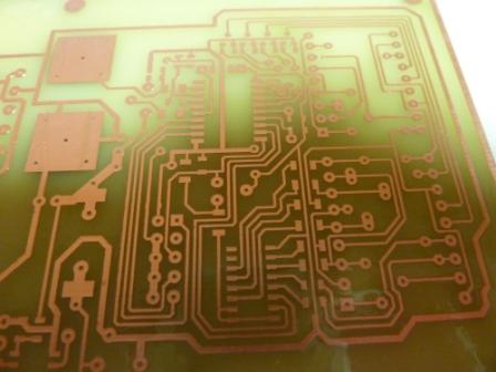

По поводу качества шаблона и времени засветки не большой отчёт:
1. Использовавшийся шаблон был отпечатан на лазерном принтере и уже с менявшимся тонером, то есть качество печати немного ухудшилось, хотя и до смены тонера оставляло желать лучшего.
2. Время засветки, выбранное экспериментально с добавлением 1 минуты про запас у меня всегда составляло 8 минут, в этот раз для эксперимента было увеличено до 13-ти минут.
Засветка производилась лампой LH26-3U мощностью 26W на расстоянии 15см. через придавливающее шаблон стекло.
Проявка идёт немного дольше и поначалу может показаться, что образовавшиеся туманности между дорожками не смоются, но всё смывается, проявляется, и вытравливается.
Фоторезист: ПВ-ВЩ-50 хренового качества, по части поверхности, произведён в апреле 2011года.
Плата: отечественная, никакими абразивами не обрабатывалась, то есть только ластик, пищевая сода и мыло.
Накатка производилась в воде с помощью валика. (на сухую не лип даже с подогревом платы)
Проявлялась в растворе кальцинированной соды 1ч.л. на 0,5л. воды.
Травилось в хлорном железе. После травления фоторезист смыт в растворе той же кальцинированной соды но большей концентрации.
Дорожки имеют толщину от 0,3мм, (тоньше в данном проекте не нужны), но без проблем можно делать и тоньше, тем же методом.
Качество фото не очень, из-за покрытия спиртоканифолью (сильные блики, снимал с боку)
шаблон.JPG [49.65 KiB]
Комментарий к файлу: плата
плата.JPG [38.64 KiB]

Класс! Всегда нравилось качество плат, сделанных данным методом. Кстати, повышать контраст шаблона, напечатаного на лазернике, можно феном (Подробнее смотрите видео на Ютубе "Изготовление плат аэрозольным фоторезистом"). Сегодня отпишусь, что у меня получилось!
