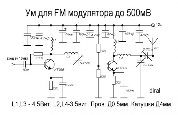

Покупай стереомодулятор и цепляй к нему УМ.
(52.8 КБ) 717 скачиваний
(40.57 КБ) 432 скачивания

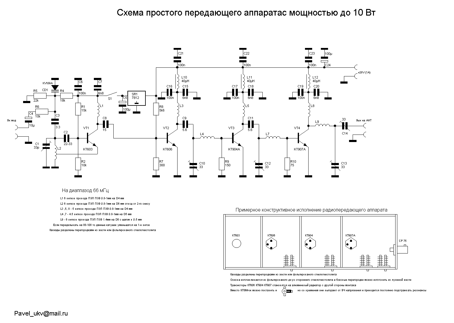

Или отдельный передатчик
(14.07 КБ) 735 скачиваний
(5.19 КБ) 684 скачивания

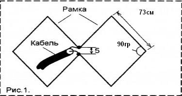

Помню очень давно, в далёком от больших городов посёлке, ненадолго делал ретранслятор музыкального федерального радио, что ловилось на дешёвый DVB FTA спутниковый ресивер (и среднюю тарелку) с хорошим качеством стереозвучания. Этот стереозвук подавался на обычный MP3 модулятор (автомобильный FM MP3 плеер) с аудиовходом. Правда модулятор выбирался из нескольких тщательно, чтобы частоту хранил в памяти и минимум побочных излучений давал. К нему был сделан свой блок питания на КРЕНке-стабилизаторе 7805, то есть +5 Вольт, корпус и антенный F-разъём. Вначале пробовал на диполь с лучами по 85 см (рабочая частота была около 88,5 МГц) и длиной кабеля около 5 метров. Дальность составляла 100 метров. Затем сделал антенну Харченко (смотрите вложение) со сторонами каждого квадрата по 85 см и тут радио заработало на 300 метров, а кое где и на 500 метров. Разумеется излучающую антенну ставил на крыше. В общем хорошая антенна-лучший усилитель.
Антенна Харченко на 100-108 МГц.
(13.19 КБ) 491 скачивание

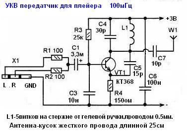

Вот маломощная шарманка.Играйся.
(22.83 КБ) 771 скачивание
