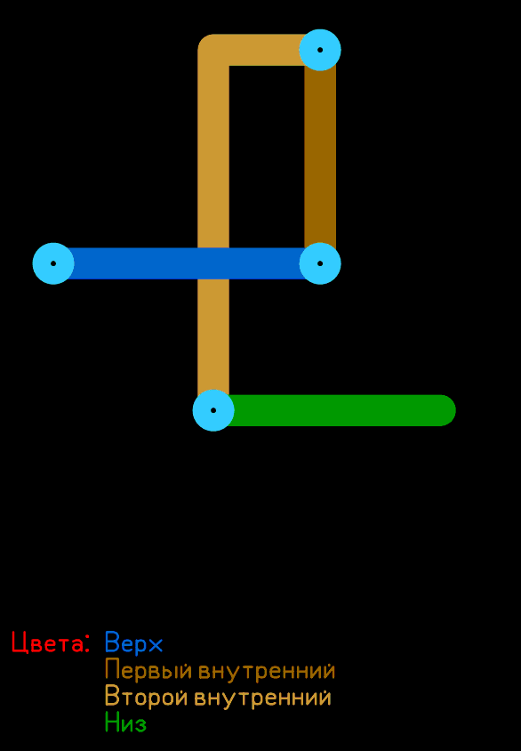

evsi Я предлагаю оставить спор и набраться терпения. Внутренние слои вытравлю и склею завтра, ну а с зарплаты куплю все что нужно для металлизации и попробую сделать сразу многослойку. ХЗ что из этого выйдет, но начинать с конца буду, я так всегда делаю.
PS Будут тенты, пока нету свинца.
Попытка создания МПП будет производиться на самой сложной плате :))) :))) :)))
Конечно вытравить эту фигню труда не составит, но соединятся ли слои.
