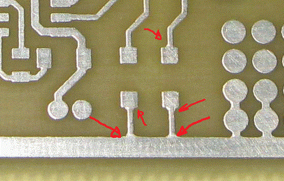

Маску сушить нужно 45 минут, плюс 30 минут хим.олово. Проще в гальванику на 20..30 минут кинуть.
Обрати внимание на рамочку вокруг моих тестовых платок, она практически нормально получалась
У меня тоже самое, дорожка 0,1 слезла через 5 минут, 0,2 слезли через 10.
У меня слезание обнаруживалось только после олова - касаешься дорожки, а она слезает.
Но, на 0.15 нет премычек между дорожками, если бы туда олово попало - было бы видно. 0.1 - слезло все, но это и ожидаемо - шаблон с лазерника.

Кстати на дорожках потолще это тоже есть, но из за того что они толще, фоторезист держится. А вот олово лезет туда.
А вообще - твой результат меня порадовал.Молодец!! )))
Меня тоже радует, столько химичил, но вот фоторезист. И это называется самые настоящие грабли. :(
В принципе 0,3 можно делать, но вот тоньше не выдержит.
mial тоже про отслоение по моему говорил. :(
Угу, вижу. Твоя платка более показательна в этом отношении.
Надо что-то делать с резистом, я это еще пару дней назад говорил))
И грабли неожиданные...что самое обидное...(

Хим. олово с гипофосфитом совсем другое, даже внешне по другому смотрится.
У меня есть жидкий от голдпада, но это не вариант. Получится усложнение, а не упрощение процесса.

Я думал что это из за гипофосфита. А у тебя когда оторвало, в растворе не было гипофосфита?
mr_kot
Если честно, меня от олова уже воротит. Если знать точно, что эти рецепты более менее пригодны, то можно химичить.
Отрывает и без гипофосфита. и в солянокислом и в сернокислом растворе.

т. Делаю вывод, раствор лезет под фоторезист, тем самым отрывая его. Сам фоторезист не растворяется, а плавает жесткий.
Это индикатор проблем с накаткой и/или подготовки поверхности под фоторезист. Один из неприятных приколов с фоторезистом это правильный размер шероховатости. Вылазит не всегда, чаще всего в "жестких" растворах травления (типа моего основного "электролит с перекисью, приправленный солью"). Вобщем, шероховатости не должны быть ни слишком мелкими (такие дает мягкий абразив в средствах типа Cif), ни глубокими с острыми краями (такие дает шкурка, даже самая мелкая). В первом случае фоторезисту "не за что ухватиться", во втором - надо уж очень сильно прогревать и прижимать фоторезист при накатке, что бы он затек в такие царапины (иначе раствор в них попадает и отрывает фоторезист). Правильный размер шероховатости получается после обработки чистящими порошками типа пемолюкса + что-нибудь плоское для равномерной обработки поверхности (я пользуюсь прямоугольным бруском из твердого поролона, на нем когда-то был абразив, но он давно стерся и в процессе не участвует). После обработки поверхность меди становится матовой но без ясно различимых царапин.
Вторая возможная причина - недостаточная температура ламинатора. Это решается добавлением еще одного прогона через ламинатор, причем с минимальными задержками после предыдущего, что бы заготовка не успела остыть.
Вобщем, я бы проверил (и исправил, при необходимости) эти два пункта. Думаю, после этого проблема с отрывом фоторезиста уйдет.
P.S. я как-то бегал по аналогичным граблям в течении нескольких недель, никак не мог понять почему при неизменных параметрах процесса проблема то есть то нет, причем раньше ее не было. после решения проблемы с прогревом фоторезиста ситуация улучшилась, а после смены Cif-а на порошок ушла раз и навсегда.

Не, это не слабое звено, скорее наоборот. Я вообще поражаюсь размерам его технологического окна по каждому параметру. Но даже за пределы этих окон можно выйти :)
