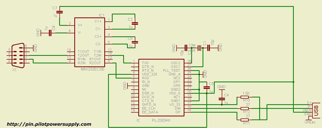

Я лично непробовал, а вот у меня друг шьет екстрапиком через USB-COM (схема с PIC и AVR) и шьет нормально, без проблем.
У меня проблема была с ЛПТ портом (WILLEM-prog), так как его у меня нет только КОМ есть и то на материнке.
Проблему решил, установкой VMWARE(виртуалка)+PCI-LPT, и ничего шьет, немного медленее
стандартного ЛПТ. Но главное прошивает! :)) :)) :))

Вот еще переходник-схема http://pin.pilotpowersupply.com/news/pe ... k-usb-com/
С любой ситуации выход можно найти, если его поискать :))

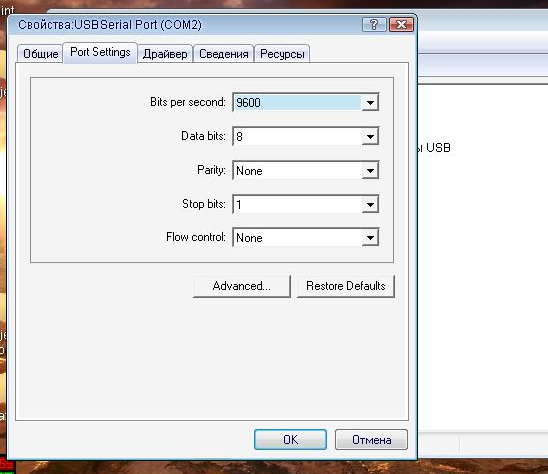

Только что попробовал прочитать PIC16F628A (флеш 4 килобайта), скорость выставил 128000. Прочитал успешно. Но читал 13,066 минут. Шить я думаю будет не быстрее. Может у вас какие-то особые настройки?
особые настройки?
Да вроде стандартно всё.Ориентировался на инфу представленую гетчипером,помню что под его чутким руководством менял настройки порта(вроде только имя,адрес и скорость),т.к он у меня сразу не заработал.Сходу всё не вспомню,вечерком погляжу и скажу свойства.

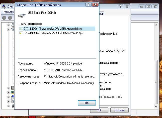

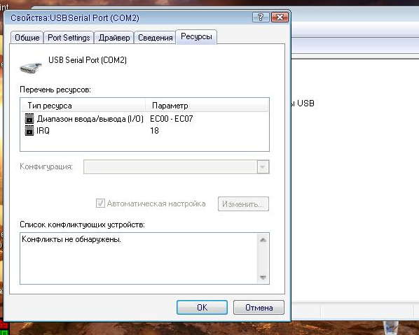

pavasilich,вот отскриншотил.Обсуждение было на форуме гетчип.нет года 2-3назад.Ссылок не сохранилось,поищите там или новую тему откройте там и спросите.
