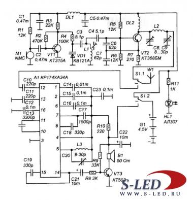

Или такую.
Описание здесь.
http://www.s-led.ru/898-shema-radiopere ... ystva.html
Но по сути это игрушки. Можно сделать ради интереса и выбросить без сожаления, хотя 100 метров связь держат.
Во всяком случае я когда то давным давно делал вторую и четвертую как раз ради интереса. В принципе на 100 метров все работало.
