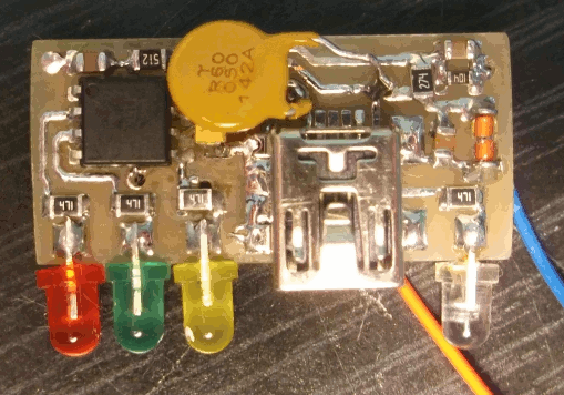

Сделал свой вариант зарядки на основе описанного контроллера,позволяет заряжать два аккумулятора от USB-порта компьютера или от любого зарядного устройства с разъемом mini-USB.
При указанных на схеме номиналах резисторов R12,R13-токи зарядки и разрядки примерно равны 360mA,в моем случае для аккумуляторов 1800mA и времени зарядки 8 часов.
Для других токов зарядки надо пересчитать сопротивление R12 по формуле указанной на схеме,но следует учитывать что ток зарядки должен быть меньше 500mA,при токах заряда больше 300mA желательно припаять к фланцу транзистора VT4 небольшую медную пластину выполняющую роль теплоотвода.
Печатная плата двухсторонняя 13х28мм изготовлена под контейнер для двух аккумуляторов АА UM-3X2

Здесь фото с лицевой стороны,так как добавить больше пяти вложений нельзя,пришлось выкладывать отдельно

Здорово! А какую прошивку использовали?
Прошивка автора с архива на 19-й странице на 8 часов.mir007 писал(а):Здорово! А какую прошивку использовали?

В Вашем варианте постоянная времени цепочки R1, R2, C1 примерно 7 мс. На мой взгляд, это многовато - микроконтроллер не сразу заметит отключение питания. Ёмкость конденсатора C1 лучше уменьшить до 10 нф или ещё меньше.malex писал(а):Сделал свой вариант зарядки ... от USB-порта...
А емкость конденсатора C2, наоборот, лучше увеличить. А то микроконтроллер может не успеть сохранить данные в EEPROM при отключении питания.
Честно говоря ставил то что было под рукой,да и не хотелось использовать широкий ассортимерт деталей,С2 у меня танталовый на тестовой плате его емкость вообще 47мкФ,сбоев записи в EEPROM не наблюдал как при плавном снижении напряжения так и резком и даже при дребезге контактов успевал записать корректно EEPROM.Для надежности конечно стоит уменьшить постоянную времени R1, R2, C1, либо уменьшением на порядок C1 или R1-R2,кому как удобноБарсик писал(а):В Вашем варианте постоянная времени цепочки R1, R2, C1 примерно 7 мс. На мой взгляд, это многовато - микроконтроллер не сразу заметит отключение питания. Ёмкость конденсатора C1 лучше уменьшить до 10 нф или ещё меньше.malex писал(а):Сделал свой вариант зарядки ... от USB-порта...
P.S.
Ради интереса сравнил даташиты ATTINY13 разных годов выпусков и все стало на свои места,у меня стоит микроконтроллер изготовлен по новому техпроцессу и он гарантированно работает от 1,8 до 5,5В кроме того его энергопотребление на 30% меньше чем в старых моделях,поэтому достаточно и емкости С2 47мкФ,для надежной работы с любым контроллером С2 возможно придется увеличить,во всяком случае он должен быть не менее 100мкФ но и не более 220мкФ,иначе бросок тока при подключении USB кабеля может негативно сказываться на работе компьютера,особенно ноутбука или другого девайса с батарейным питанием,где USB-порт традиционно слабее по токовой нагрузке.
