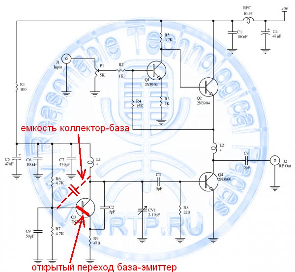

Lazy писал(а):
Вот считайте какая емкость включена в этот параллельный колебательный контур.
но ведь емкость с7=470pf , будет входить в контур только через емкости коллектор-база и с5-эмитер база, то есть в пересчете общая емкость контура кроме CV1 будет невелика, верно ???
параллельно С7 включены емкости: С6- 100нФ и С5- 47мкФ! На высоких частотах все они имеют очень маленькое сопротивление, поэтому их при расчетах обычно не учитывают. Если сильно хочеться то можно посчитать: Xc = 1/2pfC*2
где Xc – сопротивление, Ом; f – частота, Гц; С – емкость, Ф.
Судя по схеме частота генератора около 100МГц (на вскидку). Т.е. на частоте 100МГц сопротивление конденсаторов С5, C6, C7 будет примерно 0,00003 Ом. Т.е. просто короткое замыкание (кусок провода). :) Поэтому при расчетах С5, C6, C7 не учитывают.
 Заголовок сообщения: Re: Генератор Колпитца на каскаде с ОБ.
СообщениеДобавлено: Ср апр 03, 2013 14:28:13
Карма: -1
Рейтинг сообщений: 84
Сообщений: 8865
Откуда: .ru

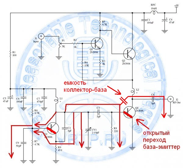

Какая интересная схема. Реально у транзистора учитываеться только емкость коллектор-база. Рисунок 1. Т.к. переход коллектор-база по схеме в обратном включении, поэтому он имеет емкость (примерно 5-50 пФ), зависит от транзистора. Посмотрите в справочнике емкость коллекторного перехода.
Емкость база-эмиттер не учитываеться, т.к. переход база-эмиттер по схеме в прямом включении т.е. переход открыт и емкость у него очень маленькая. Емкость коллектор-эмиттер складываеться из емкости переходов: коллектора-база и база-эмиттер. Т.к. они включены последовательно, а емкость перехода эмиттер-база очень маленькая, то и емкость коллектор-эмиттер очень маленькая, поэтому при расчетах обычно не учитываеться.
Вся схема рапределения емкостей получаеться примерно такая - рисунок 2. Причем емкости в схеме включены и последовательно и параллельно. Общую емкость расчитать довольно сложно. Поэтому я рекомендую просто спаять схему и просто насторить.
Lazy писал(а):
...схему рассчитать можно только очень приблизительно
Согасен.

Но я же и не писал, что нужно все абсолютно учитывать.
просто нарисовал, что бы ТС увидел, что кроме конденсатора непосредственно включенного параллельно катушке нужно видеть и другие емкости и индуктивности входящие в схему и на первый взгляд невидимы.
А уж учитывать какие либо реактивности в схеме или нет, зависит и от схемы и от частоты на которой работает генератор.

Да, ничего удивительного, там, где в коллекторах катушки большой индуктивности (обмотки реле, трансформаторы в однотактных ИИП) их шунтируют диодом, чтобы не пожечь коллекторный переход обратным током.
АндрейАвербах писал(а):
Что изображено синей стрелкой
когда ток течет через катушку вверх, то тот запас эл-ва, что находится в С2 каким-то образом попадает в ток катушки и начинает заряжать конденсатор С1, так?
Можно считать, что это направление движения электронов в выводах транзистора.
Если сделать мгновенный снимок системы ( L, C1, C2) то в точке их соединения будет зафиксирован какой-то строго определенный потенциал. Теперь, когда ток в катушке пойдет вверх, положительный потенциал её нижнего конца начнет уменьшаться, это уменьшение положительного потенциала через С2 (который для переменки представляет собой некоторое сопротивление, зависящее от скорости изменения потенциала) вызовет уменьшение положительного потенциала эмиттера относительно потенциала базы. Транзистор начнет открываться. Ток С1 начнет распределяться между током в катушку и током через транзистор на общий провод, соотношения токов будут меняться в зависимости от степени отпирания транзистора. Процесс несколько сложнее, чем на первый взгляд.
я никак не могу отделаться от привычки рассматривать любые схемы с транзисторами как включение с ОЭ
Теоретически разницы между этими включениями нет в том плане, что сопротивление К-Э транзистора зависит от тока Б-Э, который в свою очередь зависит от напряжения Б-Э. При ОЭ потенциал эмиттера зафиксирован и увеличение на базе положительного потенциала (относительно эмиттера) вызывает увеличение тока через Б-Э. Если же зафиксировать положительный потенциал на базе (ОБ), а на эмиттере начать его понижать, то изменение разности потенциалов (напряжения) опять-же вызовет увеличение тока через Б-Э, а следовательно и отпирание транзистора. Внешняя разница будет в том, что входное сопротивление схемы ОБ будет много ниже, чем ОЭ, так, как ток эмиттера гораздо больше тока базы.
