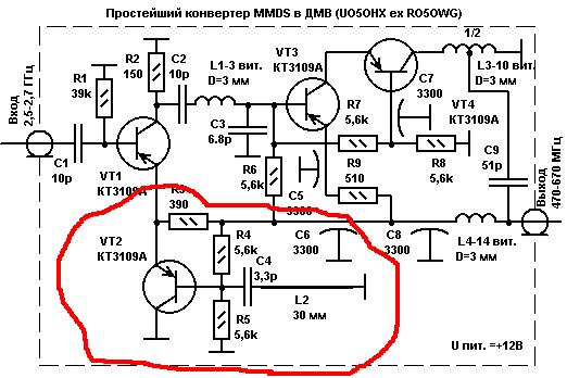

Вот хотя бы конвертер с подобным гетеродином.
Стабильность конечно не очень хорошая, но сейчас речь не о ней, а об учете реактивностей, прямо не видимых на схеме.

Эта схема по принципу действия ничем не отличается от схемы приведенной на предыдущей странице.
http://radiokot.ru/forum/viewtopic.php? ... 7#p1635817
Это генератор Клаппа.
Просто вместо внешних конденсаторов на данных частотах, что работает эта схема в ней оказалось достаточно внутренних емкостей транзистора.
Роль С3 в ней служит емкость Сэ-б, а С4 емкость Ск-э
Конечно в схеме влияют и другие реактивности, в том числе и паразитные емкости монтажа.
Только вот в этом случае стабильность по частоте схемы низкая, т.к. емкостями колебательного контура в данном случае являются практически одни нестабильные емкости транзистора в отличии от схемы в данном сообщении, где нестабильные емкости зашунтированы внешними конденсаторами емкостями намного больше внутренних нестабильных емкостей транзистора и изменение внутренних емкостей практически не влияют на частоту.
