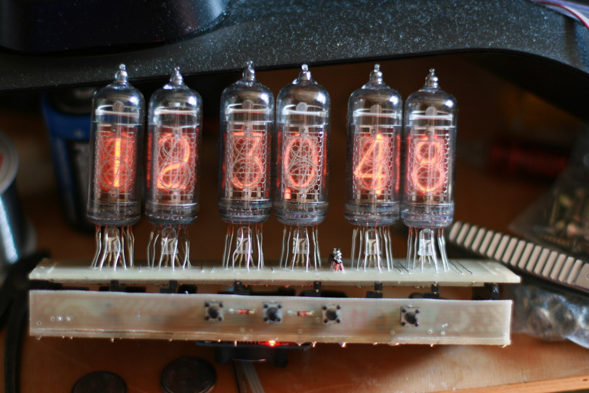

Здесь будут все вопросики по этому проекту.

4 ЛАМПОВЫЕ ЧАСИКИ:
new.rar [8.62 KiB]
new_2.rar [8.59 KiB]

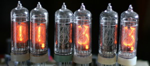

Точки как секунды:
Схема подключения секундных неонок:
Видео:
Прошивка:
Clck_6x14_v3poi v3.rar [4.05 KiB]

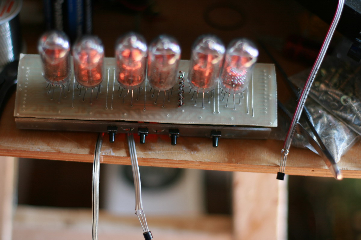

ДВУХ ПЛАТНЫЙ ПРОЕКТ:
Архив с платами на DS1307 на лампы ИН-4, ИН-8-2, ИН-12, ИН-14, ИН-18.
LED cl 2090 v7a_IN4_12_14_18_led.rar [98.1 KiB]
Архив с платами на DS3231 на лампы ИН-4, ИН-8-2, ИН-12, ИН-14, ИН-18.
Clck_6x14_v3ctb 3231_2pcb.rar [4.29 KiB]
ПОДСВЕТКА ПОД 2х ПЛАТНЫЕ ЧЕРТЕЖИ:
В архиве всё есть - схема, плата, фотка с расположением элементов.
Перед запайкой платы с индикаторами на плату с часами
проверьте полную работоспособность часов.
Для монтажа собранной платы подсветки напаяйте перемычки между платами на плату часов.
Потом аккуратно наденьте плату на перемычки и торчащие светодиодные ножки.
Не забудьте подпаять кнопки к плате проводком.
Кнопки одна с фиксацией, другая нет.
Между платами в той части где стоит контроллер индикации расположите пластиковую перегородку.
Чтобы плата с часами были ещё тоньше советую поставить мелкие чип кондёры со стороны монтажа.
Внутри архива есть описание прошивок.
