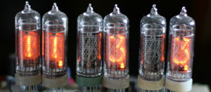

Простенькие 6ти ламповые часики с термометром на газоразряде
Сообщения: 7622
Откуда: г. Россия
Сообщение SLvik »
Здесь будут все вопросики по этому проекту.
http://radiokot.ru/circuit/digital/home/160/

Вопросики velant77
- на какой ток L1 ?
- самый подходящий VT-1 ?
- мощность R7-R11 без разницы ?
- почему на выходе преобразователя на схеме 150В а не 170В ?
- сильно трудно изменить прошивку для варианта на 4х лампах (без секунд) ?
- мелькала ли печатка под всё в СМД ?
- почему постеснялись добавить схемку на пике для ргб подсветки? реально ли в ней реализовать изменение яркости свечения?
- BU2090 довольно труднодоставаемая, замена на ИД1 я так понял не канает?
Последний раз редактировалось SLvik Вт апр 09, 2013 16:25:47, всего редактировалось 1 раз.
Сообщения: 7622
Откуда: г. Россия
Сообщение SLvik »
Отвечаю.
- на какой ток L1 ?
Любой лишь бы потянула 6 ламп.
Любой полевик с N каналом на напряжение не ниже 300в и током 2А.
Типа 6N60, 11N80, 4N50 и т.п.
Там есть фотка собранной платы на ней видно что резисторы 0,125w 1Om в корпусе 0805.
Это заниженное напряжение.
170в тоже не будет.
Напряжение надо будет подстраивать после запуска часов по полному свечению цифр.
А это может быть и 155в и 163в и 179в.
Зачем?.
4х ламповые часы как неживые.
Вы можете просто не поставить секундные лампы.
При этом не будет секунд и дня недели в календаре.
Если вы имеете ввиду под СМДшный контроллер, то нет.
Нарисуйте сами - это не проблема.
- реально ли в ней реализовать изменение яркости свечения?
Не поместится в контроллер.
Если использовать 648й контроллер, то запросто.
Нет не канает.
Ищите через инет - это не проблема.
velant77 писал(а):PS - попадалось как то обсуждение компенсации отравления катодов (анодов?) :)) не разбирался что это но так ли это важно и нужно ли это реализовывать ? :)))
Если будете использовать третий режим индикации, то никакого отравления не будет.
В 3м режиме при смене цифры перебираются все, в том числе негорящие.
Но лучше автоматический чтобы не надоедал.
Сообщения: 543
Зарегистрирован: Пн ноя 16, 2009 13:31:29
Откуда: Томск

Специально для вас, ну мож ещё кому сгодится добавил ещё одну прогу.
Теперь в часах тип, а в минутах и секундах номер режима.
Кто секунды не будет использрвать.
Ещё исправил сервисную программу.
Теперь назначение цифр на 1й лампе (Вместо 3й).
Включение / выключение бегающей точки на 2й.
Включение / выключение мигания секундных ламп на 3й.
Прошивка прилагается.
Clck_6x14_v3ctb.rar
(4.29 КБ) 1625 скачиваний
