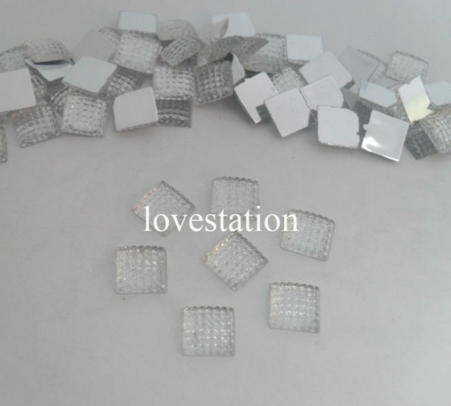

Был в магазине ткани, прикупил "стразы"(beads у китайцев). Не было пупырчатых и цветочка. Страза в центре кучи сделана из стекла. Квадратик на пуговице такой же, как у китайцев. Квадратик с углублением в центре не испытывал.
Напыление удаляется без трудностей, надфилем. Результат испытаний неоднозначный. Из прожектора с узким лучом получается прожектор с широким лучом в размер линзы.
После матирования всех оставшихся граней ситуация становится лучше. От чего хотели уйти, к тому пришли. Есть ещё одна особенность этих стекляшек - нет свечения с торца. Свет только сверху и снизу такого светорассеивателя.
Чем шире и длиннее - тем красивее.
Пока "цветочек" рулит, не надо матировать. Эх, еще бы пупырчатый купить... У китайцев еще нашел пупырчатый из смолы. Ну и картинка:
