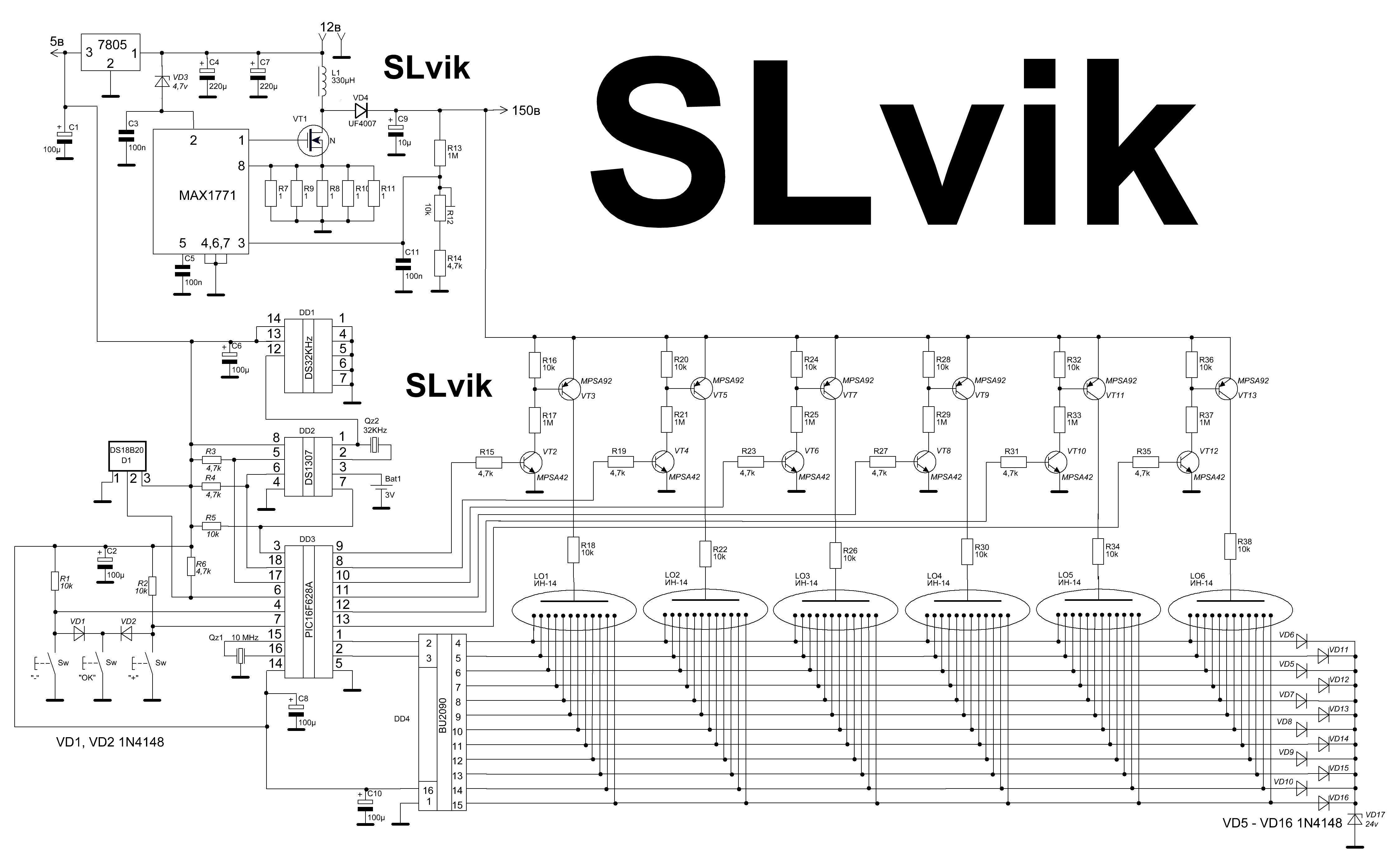

leotom писал(а):
Там на схеме опечатка -вместо 11 ножки DD3 должна быть ножка
Да, действительно недоглядел.
Спасибо за подсказку.
leotom писал(а):
Вместо точки хочу подключить МТХ-90. Куда подключать сетку?
МТХ-90 не подойдёт.
У неё слишком большое напряжение горения.
Легче найти ИН-12Б - с точками.
Можно и без точек.
leotom писал(а):
Разница между Прошивкой и Прошивкой для платы на ИН-12 только в переназначении катодов??
Анодов (Не катодов).
Вместо 1й лампы 6я и т.д.
leotom писал(а):
если есть выложите фотки платы на ИН-12(детали, перемычки)
Нет, часиков на ИН-12 я по этой схеме не делал.
Просто нарисовал платку для удобства.
leotom писал(а):
Память полностю забита? Хочу подключить ИН19В (+) и ИН19А (градус цельсия)
Да полностью, и нету свободной ножки контроллера для включения градуса.
С ИН-19 есть вот тут проектик.
http://radiokot.ru/forum/viewtopic.php?p=619206#p619206
Но плату под ИН-12 вам придётся рисовать самому - там её нет.
Вот исправленная схемка.

Здравствуйте!
Я совсем новичок в этом деле, но очень хочу разобраться и сделать такие часы!
Разъясните, пожалуйста, как осуществляется питание схемы? Нужна, как я понимаю, отдельная плата? Получается, нужно из переменки 220В делать постоянку 150В и еще 12В. Не подскажите подходящие схемы или готовые решения?
 Заголовок сообщения: Re: Простенькие 6ти ламповые часики с термометром на газораз
СообщениеДобавлено: Вс апр 14, 2013 13:50:24
Карма: 46
Рейтинг сообщений: 977
Сообщений: 7622
Откуда: г. Россия
Блок питания купите на рынке на 9...12в 0,3А желательно импульсный.
Такой что сам в розетку вставляется, ну как от телефона.
А преобразователь на 150в уже есть на плате часов.

velant77 писал(а):
Заказал деталюшек, вместе с мелочевкой бодро набежало 2285 руб. :)))
А чо так дорого-то.
:shock:
В наших краях:
PIC16F628 - 100р
DS18B20 - 70p
DS1307 - 30p
MAX1771 - 150p
DS32KHz - 200p.
Ну и мелочь...
Короче в штуку укладываемся.

velant77 писал(а):
А в наших
DS18B20 - 110 р.
DS1307 - 70 р.
MAX1771 - 220 р.
DS32KHZ - 317 р.
полевик SPD04N50C3 - 72 р.
В общем на порядок больше :facepalm: + смд дросселя и электролиты, вот и набежало :kill:.
Вы закажите в интернет магазине - там ещё дешевле.
velant77 писал(а):
А где теоретически можно достать пластмассовые подкладки под ИН-14, которые с новыми лампами идут? мне лампы б\у пришли, с прибора, там распаяно без подкладок, а хотелось бы цанговый разъем сделать.
Отдельно нигде не найдёшь.
Да и не нужны разъёмы в принципе.
Вы же не собираетесь менять лампы каждый год.
А одной лампы хватит лет на 20...30 если не больше.
Впаяйте лампы в плату, но на расстоянии не менее 1см от платы.
И паяйте быстро чтобы от нагрева ножки стекло не треснуло на лампе.
А чем обусловлен 1 см от платы? нагревом? пробоем? хотел оставить мм пять под светодиод
SLvik писал(а):
И паяйте быстро чтобы от нагрева ножки стекло не треснуло на лампе. :)
Спасибо, полезная информация :) я о таких тонкостях и не догадывался
СообщениеДобавлено: Вт апр 16, 2013 13:24:57
Карма: 46
Сообщений: 7622
Откуда: г. Россия
Именно опасностью - в лаипе может появиться микротрещина в стекле от перегревшейся ножки.
Лампа отравится, может даже не сразу, а как наберёт воздух - через месяц или год.
У mss_ja было пару таких случаев - он паял на 3мм от платы.
У меня, к счастью нет, я всегда паяю на расстоянии не менее 1см.
Единственное после пайки залить нижнюю часть лампы лаком - там где выводы из стекла выходят.

Добрый день! SLvik, подскажите, пожалуйста, max1771 чем-то можно заменить?
Нет нельзя.
Закажите её в каком-нибудь инет магазине - это не дефицит.
