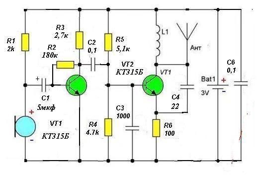

aen
Сообщения: 11940
Откуда: Россия.
Сообщение aen »
Богдан1994 писал(а):Попробую кт315 Б поставить, буду надеяться на лучшее
Я вот эту тему сейчас почитал и решил проверить как КТ315 работает в жуке.
По правде говоря я сам немного удивился когда он у меня с катушкой 6 витков диаметром 4 мм стал генерировать на частоте 120 мгц.
Не ожидал я этого от КТ315Б.
Сжал катушку и заставил его генерировать на частоте 108 мгц, но мешают мощные местные станции, что работают у нас на частототах 100 - 108 мгц, поэтому намотал новую катушку 7 витков на оправке 5 мм.
Немного переборщил, т.к. для того что бы он работал на частоте 88 мгц пришлось раздвигать витки.
Задумывал где то на 95 мгц, но делать другую катушку или уменьшать конденсатор С4 стало лень.
Схема стандартная. Один транзистор в модуляторе и один в генераторе ВЧ.
Питание 3 вольта.
Паял на макетке, что бы только проверить будут КТ315Б устойчиво работать на данных частотах.
На улицу не выходил, но в квартире с антенной на жуке 15 см и сложенной антенной на приемнике работает уверенно. Жука положил рядом с телевизором и ходил по квартире.
(26.06 КБ) 21224 скачивания
(6.76 КБ) 15475 скачиваний
(5.59 КБ) 15269 скачиваний

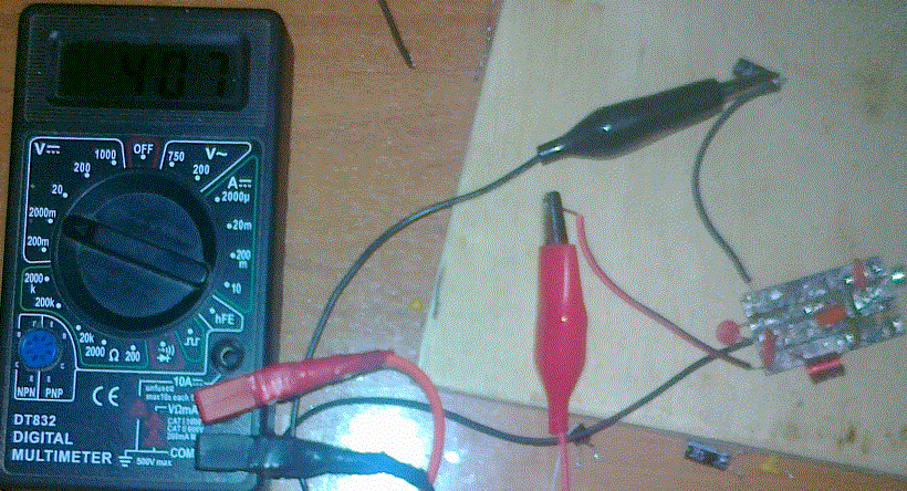

Сообщение Богдан1994 »
Спаял, всем спасибо всё заработало :beer:, на фото видно показания волномера правда качество не очень хорошее, но возникла следующая проблема-из динамиков приёмника слышен только шум хотя жук лежал рядом с телевизором :(
Вот фото готовой платы с показаниями волономера
(175.28 КБ) 572 скачивания

Сообщение aen »
В первую очередь посмотрите нет ли у Вас ошибок в монтаже.
Все остальное потом.
Богдан1994 писал(а):из динамиков приёмника слышен только шум
На какой частоте работает жук?
Почему считаете, что он работает на частоте, что приемникл принимает?
Вот смотрите, что вверху писал.
aen писал(а):с катушкой 6 витков диаметром 4 мм стал генерировать на частоте 120 мгц.
Т.е. сначала там тоже жук генерировал на частоте на которой приемник принять не мог и пришлось сжимать катушку, что бы частота была 108 мгц и её мог принять приемник.
А когда решил снизить частоту еще больше, то перемотав катушку опять не попал в диапазон, что принимает приемник и катушку пришлось растягивать.
aen писал(а):намотал новую катушку 7 витков на оправке 5 мм.
И это с частотомером, а если у Вас его нет, то придется гадать и искать нужную частоту методом проб и ошибок.
aen я включил приёмник и начал искать, поймал этот шум на частоте примерно 102мгц потом выключил жука и на приёмнике шум пропал, и так несколько раз было, потом добавил конденсатор на 47мкф паралельно питанию схемы ( на каком то форуме читал что это может помочь ) и этот шум перешёл на частоту 106 мгц :dont_know:
Вот я м..... Я микрофон наоборот припаял :facepalm: :))
Знать бы где соломы подложить...
